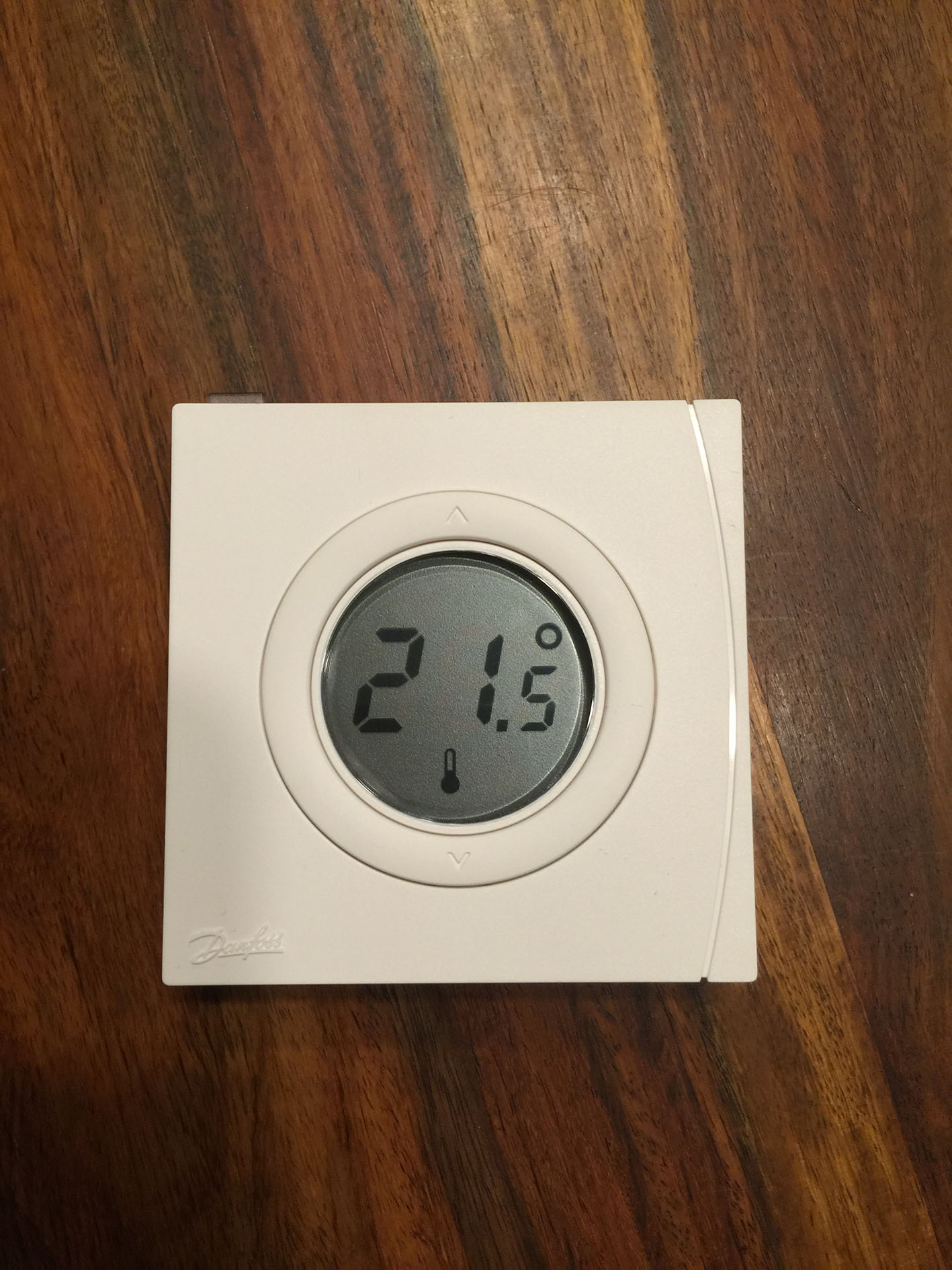

Ich habe ein Raumthermostat von Danfoss 014G0160 Z-Wave RS. Ich wollte damit im Wohnzimmer 2 Danfoss LC13 Thermostate ansteuern um die Temperatur im Raum zu regeln. Leider schaffe ich es nicht, dass die eingestellte Temperatur am Raumsensor an die Thermostate übertragen wird. Der Kernpunkt scheint der Heating_Setpoint zu sein, der wenn man ihn am Raumthermostat ändert, sich nicht in der Zipato Oberfläche ändert. Er verbleibt seit ich das Raumthermostat integriert habe bei 21 Grad. Hatte jemand schon mal ein ähnliches Problem und kann mir helfen?
