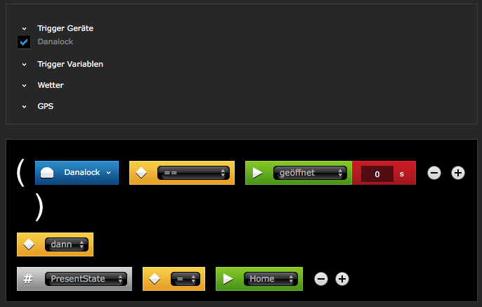

Ich möchte gerne beim aufschliessen des Danalock eine Variable setzen.
Durch die Block-Programierung (als Bild im Anhang) wird mir folgender LUA Code regeneriert.
if (
( tonumber(fibaro:getValue(49, „value“)) == 255 )
or
fibaro:setGlobal(„PresentState“, „Home“);
Ich vermute das das fehlende Template dazu führt das die Blockprogramierung unsinnig ist!?
Der Wert 255 kann meiner Meinung nach nicht bedeuten das das Danalock geöffnet ist!? oder?
Bekomme ich irgendwo das Template zu dem Danalock? Damit die Programierung funktioniert?

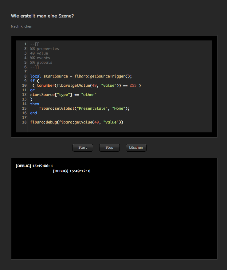

Hier der geänderte Code:
49 value
if (
or
Ich stehe zwar noch am LUA Anfang. Aber da sollte stehen
Beobachte die Nr 49 (Danalock) wenn Zustand 255 (offen) setzte Variable PresentState auf den Wert Home
oder?
Ich habe das hiermit auch versucht:
49 value
if (
or
fibaro:call(41, „sendDefinedPushNotification“, „4“);
Automatisch wird aber keine Push Nachricht versendet …

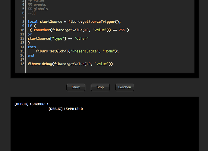

Jedes Modul kann als Trigger verwendet werden, da nicht das Modul entscheidend ist, sondern die Änderung in der API. Gib dir mal bitte den Status vom Danalock im Debug aus.
