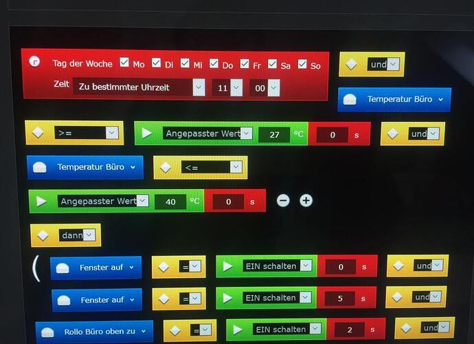

Nun wollte ich, dass sich die Fenster ab einer Temparatur von 27 Grad im Raum automatisch 20cm öffnen und die Rolläden geschlossen werden. Diese Aktion führt er auch aus aber nach eine Weile wird der Vorgang wiederholt und das Fester öffnet sich ganz. Warum wiederholt er diese Aktion obwohl ich nur eine bestimmte Uhrzeit eingegeben habe.

Nach den 5 Sekunden hat das Fenster die 20 cm Öffnung erreicht, oder?
Welche Teigger hast du hier selektiert? (Haken oberhalb des Screenshots).
Hast du noch andere Szenen, die das Fenster öffnen?
Hi Hoggle,
ja, das fenster hat nach 5s die 20cm erreicht.
Als Trigger ist ein Haken bei Temperatur blau hinterlegt.
Auch habe ich jeweils die Haken bei Aktive Szene und bei starten wenn hc2 startet mehrmals versucht und getauscht.
Es sind keine weiteren Szenen mehr vorhanden die das Fenster öffnen. Nur immer schließen bei 20 Grad oder bei Sonnenuntergang.Das funktioniert ach sehr gut.
Das Fenster öffnet auch schon vor 11.00 Uhr(wie heute). Es muss also von der Temperatur her kommen. Das Programm sollte doch aber erst um 11.00 Uhr starten und fragen ob 27 Grad erreicht sind.
Oder?
Viele Grüße aus Berlin
Nimm mal den Haken bei der Temp weg als Trigger weg.
Die Szene wird mit jeder Temperaturänderungen angestoßen.

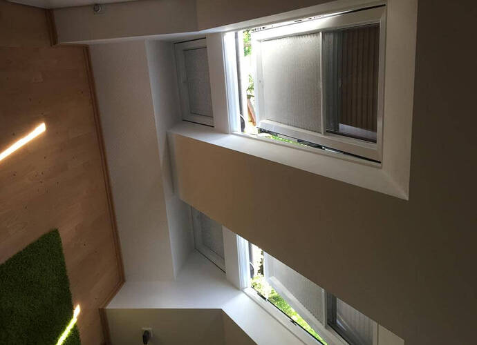

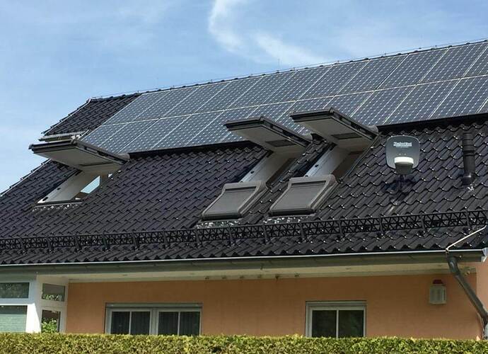

Hi Hoogle,
hier mal zwei Bilder von den Fenstern.
geht leider nur ein Blid…
hier das zweite
Die Haken sind raus.
Muss jetzt auf eine Temperaturänderung warten ob was passiert.
Prüft die Szene nun nur um 11.00 Uhr ob die Temperatur erreicht ist?
Kann man die Szene auch ohne Uhrzeit anstoßen? Also immer wenn 27 Grad erreicht sind, öffnet das Fenster?
Was passiert wenn die Temperatur im Raum dann wieder unter 27 Grad fällt und danach wieder ansteigt?
Vielen Dank für deine Hilfe!
Derzeit passiert bei Deiner Szene nur um genau 11:00 UND Temp zwischen 27-40 Grad etwas.
Die Szenemscht nichts, wenn Temp wieder unter 27 Grad geht.
Die Szene kannst Du auch ohne Tag anlegen. Nur mit der Temp.
Damit die Szene nur einmal làuft, könnte man eine Variable setzen, a la Beteits ausgeführt.
Für tageszeitabhängige Sachen solltest Du Dir mal den TimeOfDay Artikel bzw das Script dazu ansehen.
Das vereinfacht viel.
Vielen Dank Hoggle!
Jetzt funktioniert alles wie es soll.

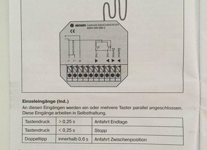

Hallo, ich habe auch Rollos von Roto mit Funk und einen Handsender von Becker verbaut. Ich denke mal das ist das gleiche System.
Kannst du mir mal ein Bild von dem VC 421 zeigen. So etwas habe ich bei mir auch noch geplant, wußte aber noch nicht wie ich sie ins Netz bekommen sollte.

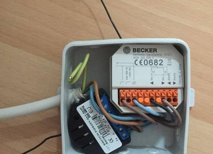

Hallo Hübi,
hier wie gewünscht die Bilder vom VC421.
Das Signal vom HS2 wird über den Switch an den Funksender VC421 übertragen.
Wie du die Rollos in das VC421 einlernen kannst, steht in der Bedienungsanlaeitung sehr gut beschrieben.

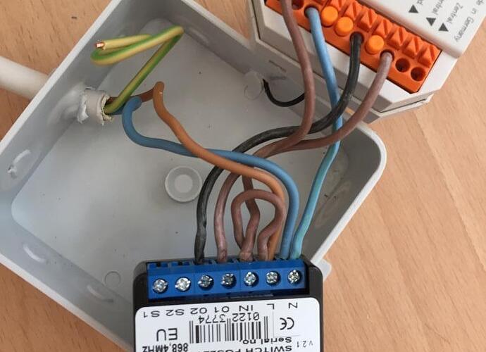

Noch eine kurze Frage, ich kann die Verkabelung auf dem Bild nicht so deutlich erkennen.
L+N sind bestimmt dauerhaft am Netz. An welchen Anschlüssen am Switch hast du hoch und runter angeschlossen?
Übrigens habe ich gerade mal bei Becker angerufen. Das gleichzeitige Schalten von mehreren Rollos ist kein Problem. :slight_smile:
…hier das Bild vom Anschluss des VC421 am Schwitch und ja es werden mehrere Rollos geschalten.
Macht sich super bei Sonnenauf- und untergang.

was mir noch nicht ganz klar ist:
Wie steuert man das Rollo (auf/ab) und das Öffnen des Fensters (auf/zu) extra?
Auf den Bildern sieht es ja so aus als wäre hier „nur“ auf/ab geschalten - wie kannst du mit einem Switch zwei Funktionen steuern?..
