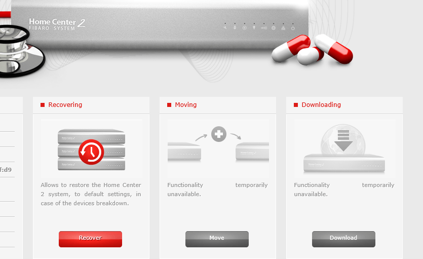

ist es möglich eine Konfiguration auf eine andere HC2 zu übertragen? Einfach Recovery Stick hin und her tauschen ist ja nicht möglich, wird nicht vom anseren Gerät erkannt. Im „Recovery Mode“ habe ich einen Move Button enteckt, der sich aber nich drücken lässt. Weiß jemand wie das geht?
Wenn eine übertragung nicht möglich ist, was ich fast befürchte, wie wäre die Vorgehensweise?
unter den Einstellungen, Z-Wave-Netzwerk gibt es einen sogenannten Controller Transfer. Dabei werden die Module zu einem neuen HC rübergeschoben. Getestet hab ich das noch nicht und weiß auch nicht, ob es funktioniert. Sollte es nicht funktionieren, musst du alle Module neu anlernen.
