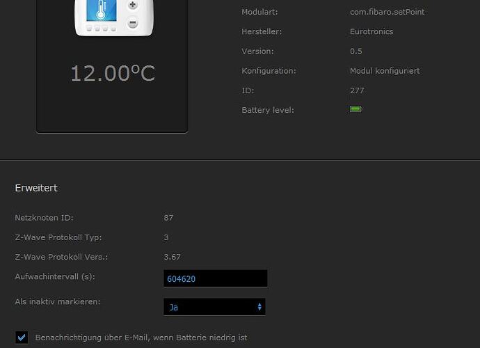

Mein Problem ist, dass sich der Aufwachintervall nicht verändern lässt.
Er steht auf „604620“ und stellt sich jedes Mal nach dem Speichern wieder auf diesen Wert zurück …
Auch die gemessene Temperatur ist meist extrem zu niedrig (siehe Screenshot)
