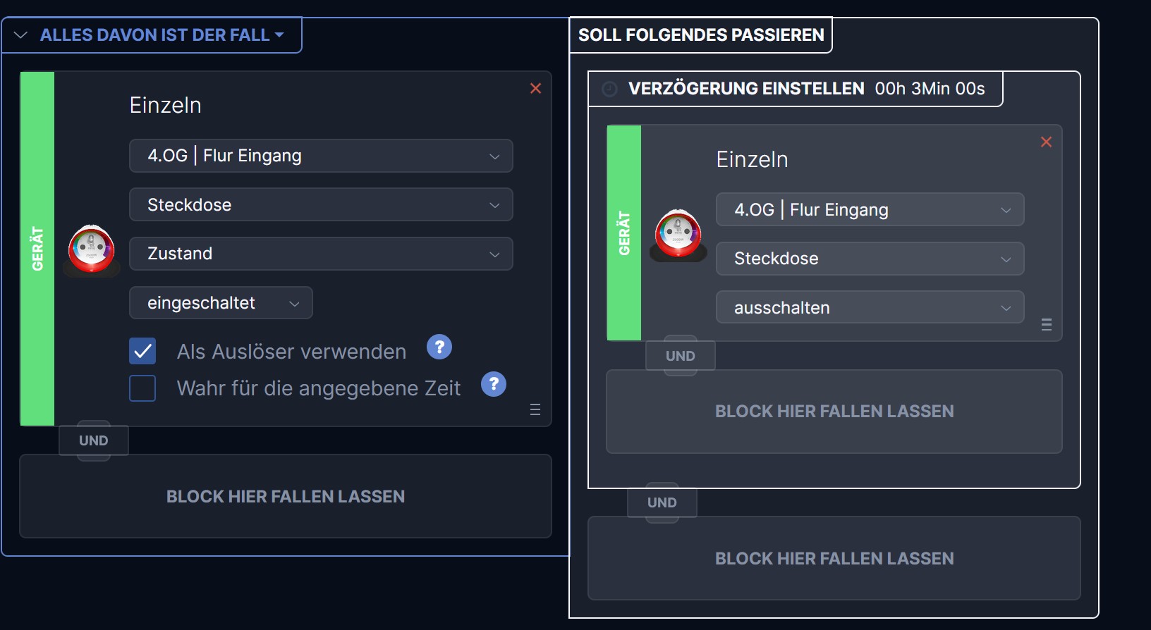

Brauche Hilfe bei einer Blockszene mit Philips Hue
ich habe meine Zirkulationspumpe an einer Hue-Steckedose, die ich über 2 Smartbuttons von Hue, einer in der Küche, einer im Bad anschalten kann. Gleichzeitig habe ich in beiden Räumen eine Hue-Steckdose mit einer Kontrollleuchte, die angeht, schalte ich die Pumpe ein.
Wer könnte mir denn bei einer Szene behilflich sein?
Ich möchte, dass sich alle drei Steckdosen nach 3 Minuten Laufzeit wieder ausschalten.
Also, ich schalte per Hand die Steckdosen an, und sie sollen nach 3 Minuten ausgehen.
Liebe Grüße von Irmi
ich würde eine Block-Szene erstellern. Wenn Steckdose eingeschaltet, dann verzögert ausschalten
Ich habe es hinbekommen, nur lässt sich die Szene nicht mit einem Hue Schalter anstoßen. Auch nicht, wenn ich eine Steckdose als Auslöser mit dem Schalter anschalte.

Der Auslöser für die Szene sollte eigentlich die Steckdose sein.
