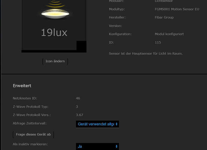

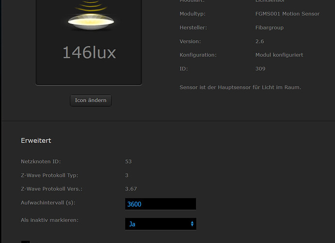

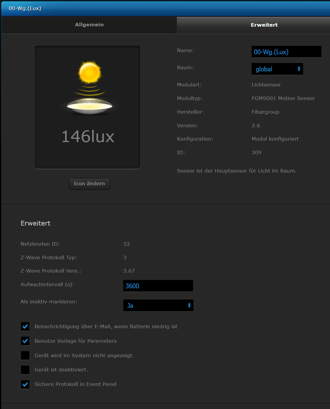

Ich verwende für das Script in diesem Blog zwei Fibaro Motion-Sensoren, die sich (manchmal) irgendwie unterschiedlich verhalten! Der Aufwachintervall (entspricht hoffentlich dem Aktualisierungsintervall?) steht auf 1 Stunde (3600), da ein häufigeres Abfragen auf die Batterie geht.
Beim Vergleich der beiden Senoren-Einstellungen ist mir jetzt aber aufgefallen, dass es gerade in Bezug auf „Aufwachintervall“/„Abfrage Zeitintervall“ Unterschiede gibt (siehe Anhänge).
Sind es tatsächlich unterschiedliche Sensoren mit unterschiedlichen Merkmalen?
So enthält der „nornmale“ Motion Sensor den Parameter „Aufwachintervall (s)“ und der Motion Sensor (EU) den Parameter Abfrage Zeitintervall mit den Alternativen „mit Gerät wird nicht allgemein abgefragt“; „Gerät verwendet allgemeine Abfragereihe“; „Gerät wird in regelmäßigen Intervallen abgefragt“.
Kennt jemand die Eigenschaften dieser Alternativen/wo gibt es eine Beschreibung?

Hi Monti,
das Aufwachintervall ist der Zeitraum, in dem die Geräte neue Einstellungen beim HC abfragen.
Das unterschiedliche Verhalten wird eher durch die Parameter gesteuert.
Vergleich mal die Parameter der Module (da wird das Reporting neuer Werte und die Intervalle bestimmt).
