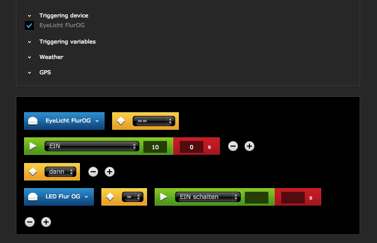

Mich würde ebenfalls die Steuerung unter der Bedingung von Luxwerten interessieren. ich kenne mich mit programmieren gar nicht aus. Gibt es auch die Möglichkeit das Ganze über die grafische Darstellung mit dem HC2 einzurichten?
Vielen Dank bereits im Voraus!
Marco
mit der Grafischen Oberfläche kenne ich mich nicht aus. Vielleicht hat crissxcross da eine Idee.
Zum Problem von Alex: fibaro stellt die Funktion getsourcetrigger zur Verfügung. Diese ließt aus, welcher trigger das script gestartet hat.
In die properties müssen dann alle Bewegungssensoren
in den kopf irgendwo dann in etwa so
local trigger = fibaro:getSourceTrigger() --source trigger variable beschreiben
local motion = tonumber(trigger['deviceID']) --motion wird mit dem jeweiligen sensor versehen
wenn noch andere trigger außer Bewegungssensoren im spiel sind, wird es natürlich nicht mehr auf diesem Weg gehen. (machbar wäre es trotzdem)
Hey MB-ONE,
Grafisch sollte das so klappen, siehe Bild.
Den Licht Sensor auswählen und im grünen Feld den gewünschten LUX Wert eintragen, anschließend das Licht o.ä. auswählen.
Gruß Alex
Hallo Alex,
vielen Dank. Manchmal kann es so simpel sein…
Grüße Marco

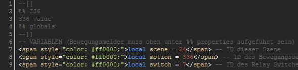

ich hoffe Ihr könnt mir helfen.
Könnt ihr mir sagen, ob das soweit richtig eingetragen ist?
Die ID meines Bewegungsmelders ist 336
Die ID des Lichtes ist 7
Die ID des Szene ist 24
Zudem habe ich auch immer noch diesen Fehler: line 7: unexpected Symbol near :<
Hoffe auf schnelle Hilfe, denn das Licht spielt verrückt.
Danke!!!
kopiere bitte vollständig dieses Script hier LINK
und erstetze es mit deinen Variablen.
Das Script im Blog ist noch falsch formatiert - ergo hast du es falsch übernommen.
Btte wie gesagt das von hier aus dem Forum 1:1 übernehmen und Variablen ersetzen - die hattest du soweit korrekt eingetragen

Guten Abend,
habe es soweit übertragen, allerdings habe ich jetzt einen Fehler in Linie 24 bei &…
Folglich funktioniert das Ganze noch nicht. Danke für die Hilfe.
