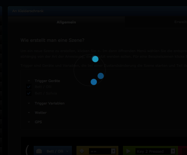

Eine Blockszene (grafisch) lässt sich nicht speichern bzw. ändern.
Nach dem speichern kommt immer der Kreis (siehe Bild) und das wars.

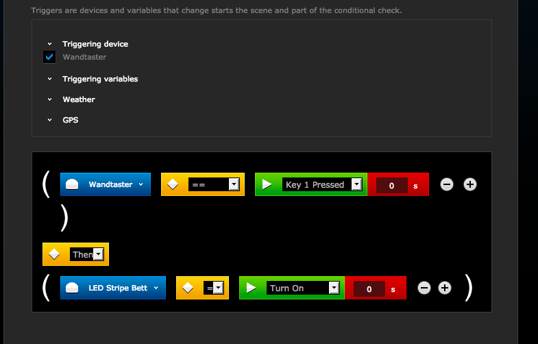

Auf dem Screenshot sieht man nicht die ganze Szene.
Ist hinter dem Dann eine Aktion eingetragen?
Ja es ist eine normale Szene angelegt (Schalter schaltet Licht ein). Aber egal welche Szene man anlegt, sie geht nicht zu speichern. Das Rad dreht sich immer weiter und hört nicht auf.

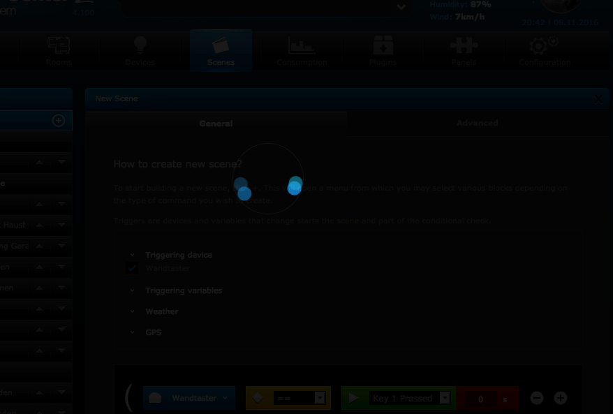

Poste mal nen Screenshot.
da gibt es nichts zu sehen. Da drehen die Kugeln auf dem Bildschirm Ihre Runden und hören nicht auf. Der Hintergrund ist Schwarz
Einen Screenshot, bevor Du den Speichern Button drückst.

Selbst eine vorhandene Szene löst das aus.
Alles läßt sich, stück für Stück, speichern.
Bis ich dann „dann“ eingebe und speichere ist ENDE
Known Error der 4.100. Fibaro ist darüber schon informiert.
