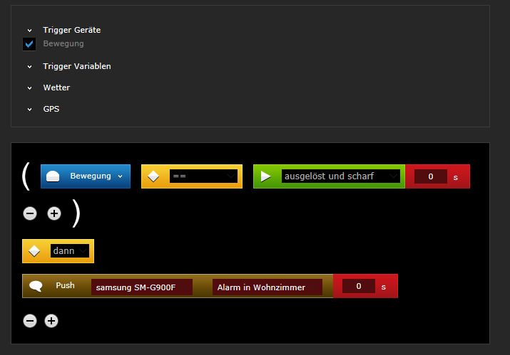

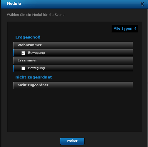

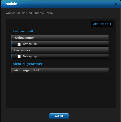

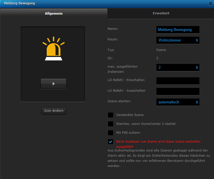

Habe mit einer zusätzlichen Szene versucht den Bewegungsmelder im Wohnzimmer dazu zu bringen mich nur bei „Scharf“ Zustand mit einer Pushnachricht zu verständigen. Das hat auch gut funktioniert. Leider war es aber dann so, dass wenn ich den Bewegungssensor im Esszimmer auf „Scharf“ stellte, hat mich das System trotzdem mit dem Hinweis „Bewegungsmelder Wohnzimmer“ verständigt, obwohl in der Szene ganz klar der Bewegungsmelder im Wohnzimmer angesprochen wird. Also dachte ich mir dann lösch die Szene wieder und mach das nochmal von vorne. Gesagt getan. Jetzt ist es aber so, dass ich die Szene zwar programmiert habe wie vorher, die Szene mit „Füge Aktion hinzu“ im Alarmpanel auch auswählen kann, sie aber dann in der Übersicht nicht angezeigt wird. Hab es jetzt sicher schon 20mal versucht, sie stellt sich einfach nicht dazu wie bei der ersten Programmierung.
Hast du noch eine zweite gute Idee dazu? :slight_smile:

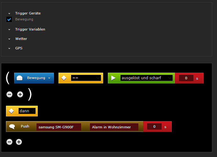

P.S.: Hänge noch die Screenshots der ersten Programmierung dazu. Die zweite ist genau gleich, nur dass sie als ID 3 hat.
1.) Wenn die Szene durch das Alarmpanel ausgeführt wird, dann wird die id-Bedingung übersprungen. Dies verhält sich polyvalent zu dem manuellen Ausführen der Szene. Wenn du nur ne Push bekommen willst, dann würd ich das nicht über das Alarmpanel machen. Too much…
2.) Wenn die Szene nur durch das Alarmpanel ausgeführt werden soll, dann ist der Trigger nicht richtig gesetzt.
