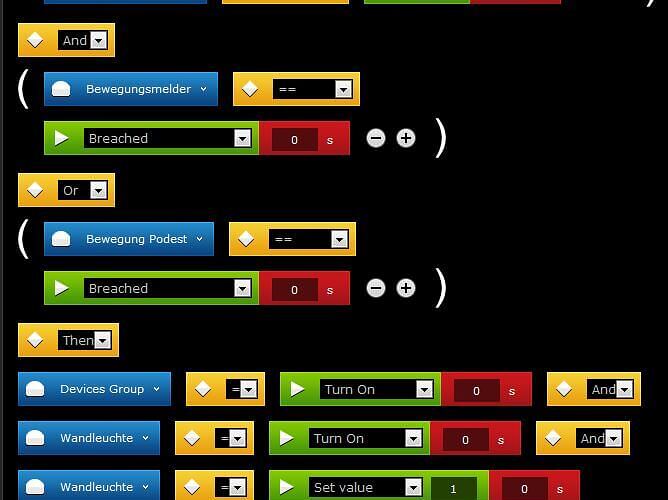

Guten Abend. Ich weiss dieses Thema wurde sicher schon 100x behandelt jedoch bekomm ich es nicht auf die Reihe.

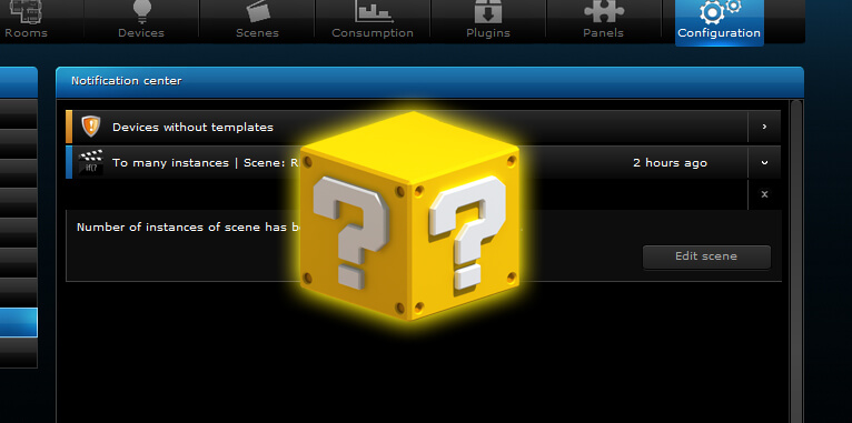

Hab an sich 2 einfache Szenen jedoch bekomme ich immer den Fehler von to many insatnces und verstehe das ganze leider nicht ganz
An sich möchte ich wenn der Bewegungsmelder oder der Tür Sensor auslöst das das Licht für 2 Minuten angeht und danach wieder aus.
Kommen seinfach nicht hinter den To many instances Fehler.
Im anhang meine Szene.
Naja bin aus Luxemburg also nicht Wundern wie ich meine Module genannt habe. Danke wenn jemand mir helfen könnte
Nein, aber du hast eine Wartezeit von 120 Sekunden. Das bedeutet, dass die Szene in der Zeit immer wieder ausgeführt werden kann. Dadurch kommt es zu den Fehlern mit den Instanzen. Würde dir eine LUA-Szene empfehlen, in der du die Instanz abbrichst.
Ja die 120 Sekunden bis sich das Licht wieder ausschaltet.
Ja mit LUA Szene stimmt schon jedoch bin ich darin nicht so fit und hätte es am Liebsten so gemacht.

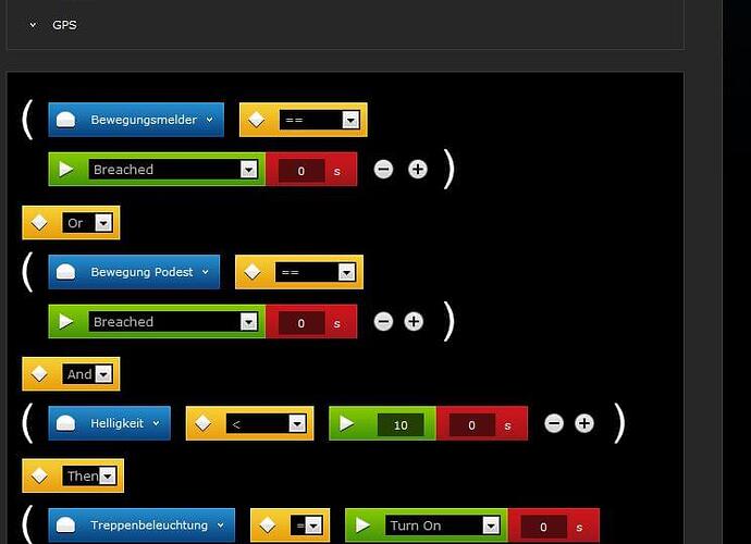

Hallo ! Wie berücksichtigt Ihr denn die Helligkeit ?
Ich will das es erst unter 10 Lux angeht. Warum macht er es in meiner andauernd an…hat einer ne idee wo der Fehler ist ?
