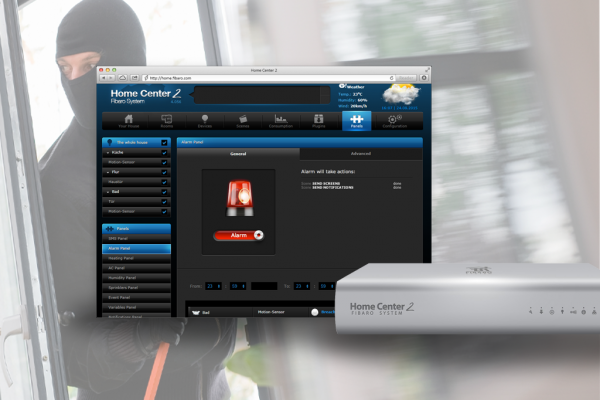

ich bitte euch um eute Unterstützung. Ich nutze das Fibaro HC Lite und komme mit den Benachrichtigungen nicht zurecht. Ich habe unter Meldungen Texte hinterlegt und habe in den Modulen E-Mail und Push beim Einschalten aktiviert. Jetzt erhalte ich bei jedem öffnen eine Fensters zb eine Info. Ich möchte aber nur im Alarmfall infomiert werden. Stelle ich in den Modulen auf nichs tun um, erhalte ich auch bei schaf geschaltetem HC keine Benachrichtigunugen. Im Alarmpanael sind die BEnachrichtigungen für alle Module angehakt. Ich hoffe das jemand eine Antwort weiß. Vielen Dank Patrick
du musst unter den erweiterten Einstellungen der Module die Option „Notify me“ deaktivieren. Zum Alarmpanel erfährst du alles in dem Artikel:

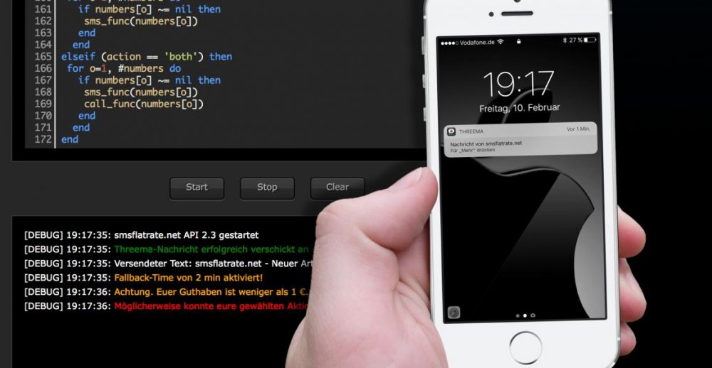

Mit LUA wäre das kein Problem. Kannst auch einen Internetdienst zum Versenden von SMS oder TTS-Calls nutzen. Aber sobald es über Fremdsysteme geht, kann dir keine 100% Verfügbarkeit garantieren, das ist einfach nicht möglich.
Oder direkt über die FritzBox:
Das geht natürlich mit dem HCL nicht.
Danke dir für die Links. Schade das dies nicht mit dem HCL funktioniert :frowning:
