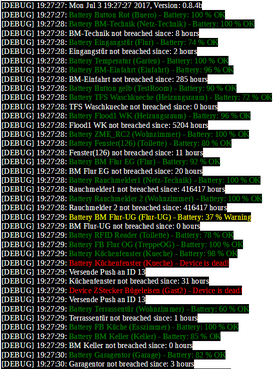

Ich bastele gerade an einem Ansatz um dem Problem Herr zu werden. Aber ich bin noch nicht zufrieden. Zum Beispiel: Eine Batterie im Tür-/Fenstersensor fällt total aus. Das device wird sich nie mehr beim Controller melden, das hast Du ja mitbekommen mit Deinen 7 komplett entladenen Geräten. Fenster und Türen werden ja naturgemäß öfter mal geöffnet und bekommen den Status „Breached“. Ich habe jetzt in meinem Script das Attribut ‚lastBreached‘ mit der aktuellen Zeit verglichen. Wird ein Fenster/Türsensor längere Zeit nicht geöffnet, oder Batterie leer, kann man eventuell daran erkennen (auch in der WEBGui) dass da was nicht stimmt. Bei Wasser- oder Rauchmelder steht aber hier meistens eine ‚0‘ für „Never breached“, also Differenz zur aktuellen Zeit tausende Stunden. Obwohl meine Wasser und Rauchmelder bis jetzt immer korrekt den Batteriestatus wiedergeben (die verlieren pro Monat immer ein paar Prozent).
Der Vorteil, bei Tür/Fenster Sensoren, man man müsste nicht mehr die Batterie zum messen rausnehmen, nur einmal die Tür öffnen würde reichen. Für Fernbedienungen ist dieser Ansatz nicht brauchbar, aber das bekommt man ja zeitnah mit.
Würde dann so wie screenshot aussehen.
