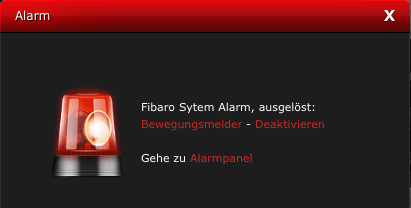

jetzt bin ich völlig verwirrt. Hat ja alles schon mal Funktioniert. Ich möchte eine Pushbenachrichtigung auf das Handy haben, wenn der Bewegungsmelder scharf gestellt ist und etwas erkennt.

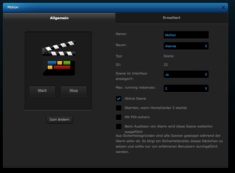

Also eine Szene erstellt (siehe Anhang). Wenn ich die per „Hand“ antrigger kommt die Nachricht auch sofort an. Schaue ich so in die App oder in das Controlpanel per Webinterface grinst mich auch der ausgelöste Bewegungsmelder in Form einer Meldung an, löst aber nicht die nette Szene aus.

auf dem zweiten Bild muss unten das und weg. Dann sollte es gehen. Wenn du manuell ausführst, dann werden die Bedingungen übersprüngen.
Ja und der Haken bei „Beim Auslösen von Alarm wird diese Szene weiterhin ausgeführt“ muss gemacht sein. Dann gehts!
