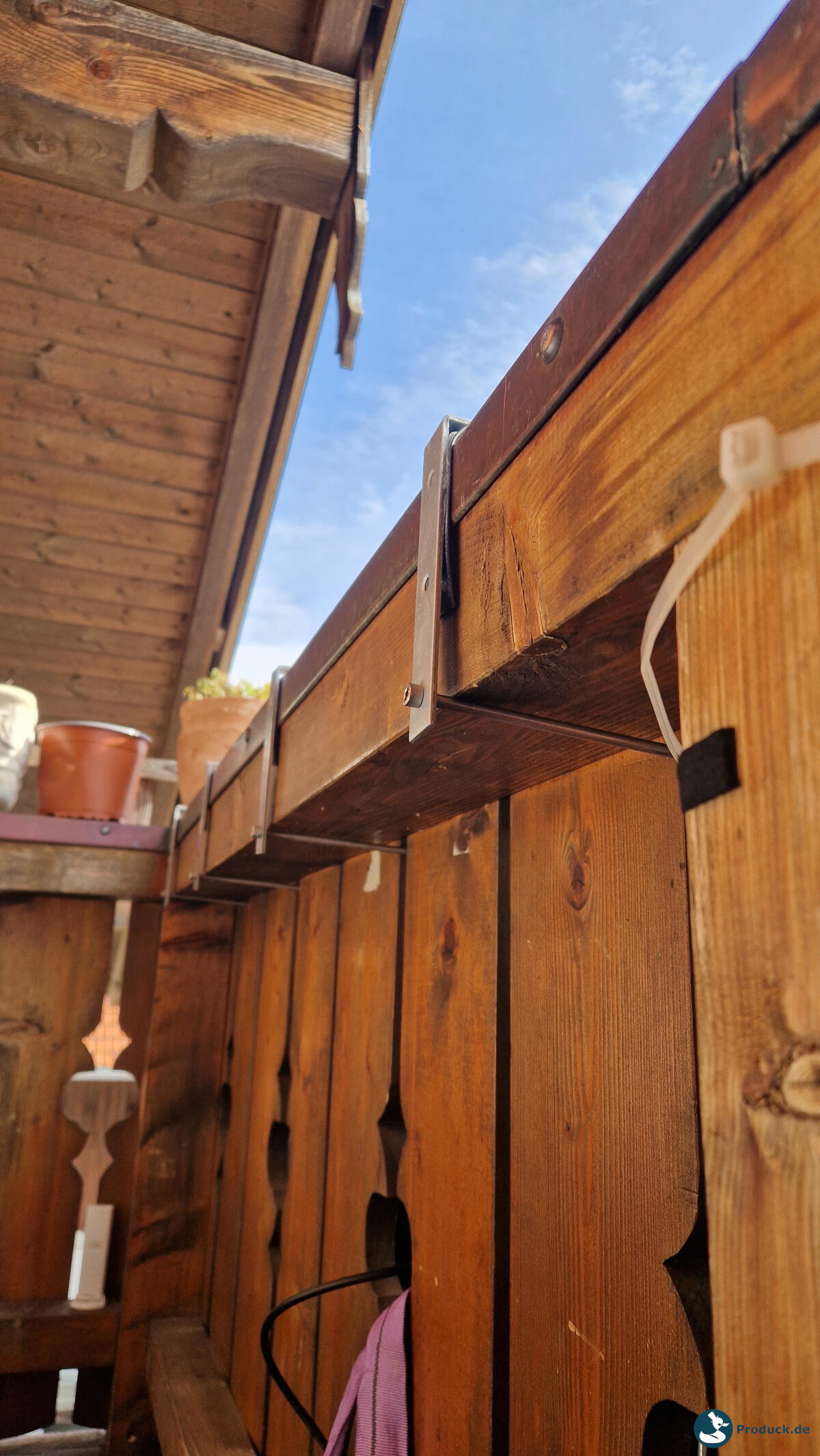

Update 14.04.25: Ich habe eine neue Halterung angebaut. Grund war Problem 2 - mit der ersten Halterung war ich an die Bohrlöcher der Module gebunden, dadurch habe ich an dem kleinen Balkon keine zwei Paneele nebeneinander bekommen. Da ich mich letztlich dazu entschieden habe, eine neue Halterung für die Panels zu kaufen, die nicht an die Bohrlöcher gebunden ist, wollte ich auch eine stabilere Halterung, die an mehreren Löchern mit M8-Schrauben befestigt ist. Hier ist meine aktuelle Lösung:
Unten habe ich die Winkel mit einer Schraube im Holzbalken fixiert. Das Gewicht der Paneele drückt unten gegen den Balkon, sodass an den Aufhängungen gar nicht so viel Zugkraft wirkt. Abgesichert habe ich die Paneele mit 3mm Drahtseil.
