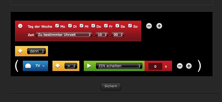

Am besten du legst 2 Blockszenen an:
  1. Zum Anschalten der Steckdose 08:00
  2. Zum Ausschalten der Steckdose 20:00
Die Szenen kannst du dann für dein Smartphone freigeben und somit auch ausserhalb der Zeiten darüber An bzw Ausschalten.
Anbei ein Screenshot von der Blockszenen zum Anschalten.
Wenn noch was unklar sein sollte einfach fragen :slight_smile:
