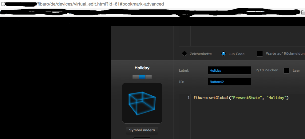

Hallo boomx,
danke für die API-Calls. Leider funktioniert der Aufruf für die Virtual Module nicht bei mir.Ist der Http Aufruf bei mir so richtig ?
http://192.168.xx.xx/api/callAction?deviceID=61&amp;name=pressButton&amp;arg1=Button42
Der Button im Virtual Modul wird leider nicht gedruckt. Im Browser erscheint nach absetzen des Befehls nur {}. Woran kann das liegen ?
Button41 ist nicht die ID, sondern der Name. Die ID des Buttons kannst du über die API des HC2 herausfinden. Dort am Besten nach dem Button-Namen suchen.
danke für die Antwort, aber Button42 ist bei mir die ID und 61 ist die ID vom Virtual Device.
Oder ich versteh etwas ganz falsch :frowning:
Hier ein Screenshot
Im Hintergrund zählt er das anders.
Nimm den Vorschlag von boomx mit der API.
