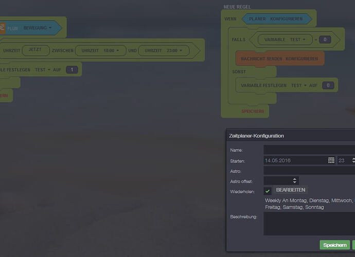

also erstmal würde ich davon abraten die seriennummer meiner der box preis zu geben…
zur regel:
wenn der melder keine bewegung erkennt -> falls gerade eine bewegung erkannt wird… ?!
anbei eine alternative.

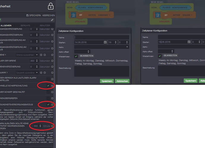

evtl. würde auch eine alarmpartition im gesundheitsversorgungsmodus in frage kommen. diese dann per regel mit planern aktivieren und deaktivieren.
screenshots mit lösung über alarmpatition im gesundheitsversorgungsmodus:
korrektur, bild ghv würde so nicht funktionieren, bild ghv-1 ergänzt

Hallo Nobody, vielen Dank. Das werde ich gleich mal ausprobieren. Die Idee mit dem Planer kam mir heute Nacht auch gerade. Das mit dem Gesundheitsvorgemodus ist mir noch gar nicht aufgefallen, werde ich mir nachher auch mal angucken.

mach das mal dem dem Gesundheitsmodus. Genau für diese Fälle ist das Gedacht.
Kannst gerne mal berichten wie gut das läuft
So, das war eine etwas schwere Geburt. Mit dem Gesundheitsmodus läuft es jetzt endlich nachdem ich ein paar Probleme hatte:
  1. Wenn man die Anwesenheitsüberachung über die Android App anschalten will, dann funktioniert es nur bei „Scharf Zuhause“ Als ich das rausgefunden habe, dachte ich, man würde dann mit „Scharf Abwesend“ vielleicht sofort einen Alarm bekommen, wenn sich doch was bewegt. Das ist aber nicht so. „Scharf abwesend“ und „Entschärft“ sind beide entschärft, nur bei „Scharf Anwesend“ ist die Überwachung aktiv. Ein Tipp für die Entwickler: Hier sollten entweder nur An und Aus möglich sein oder „Scharf Abwesend“ sollte wie ein normaler Alarm funktioneren.
  2. Das hat vielleicht gedauert, bis ich das erste Mal eine Mail bei Nichtbewegen bekommen habe. Es funktionierte erst, als ich „Diesen Bereich als lautlosen Alarm einstellen“ gewählt hatte. Nur in der Zone als Typ: „Lautlos, diese Zone…“ auszuwählen reicht nicht.
  3. Gerade der Fibaro Motionsender hat mich fast wahnsinnig gemacht. Er ist nämlich sehr empfindlich und manchmal kann man über die App nicht scharfschalten, wenn der Motion Sensor etwas registriert. „Seit ich auf Zustand der Scharfschaltung: Alles“ gegangen bin, läuft es.
Jetzt probiere ich nur noch den Planer aus und wenn alles klappt, dann werde ich mir eine Mail zuschicken lassen, wenn meine Mutter sich im Zeitraum von 6:30 bis 23:00 innerhalb von vier Stunden nicht bewegen.
