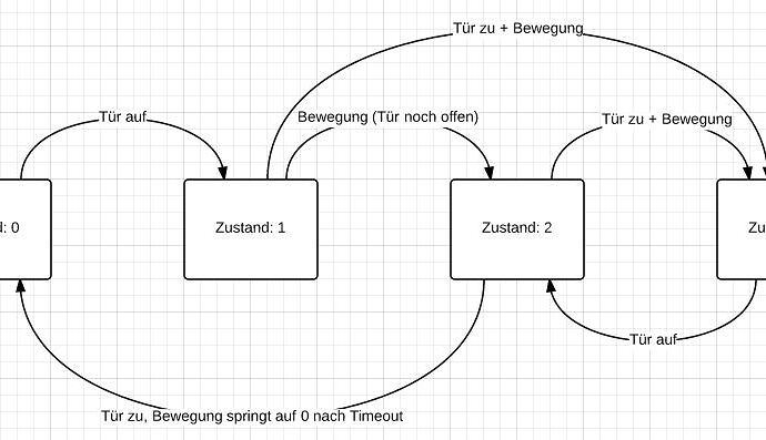

Hey,
Ich habe ein LUA-Script geschrieben, welches die anwesenheit in einem Raum (mit einer Tür) recht zuverlässig erfasst. Es setzt Dazu eine Globale Variable, welche 4 Zustände haben kann:
0 - Abwesend
1 - Zur Tür eingetreten (comming home)
2 - Im Raum, nicht sicher
3 - Im Raum, sicher
Wie es funktioniert:
2 Scripts laufen parallel. Das 1. Entscheidet größtenteils über die Zustände 0-2 das 2. löst immer aus, wenn Zustand 3 sicher ist. Das ist der Fall, wenn man im Zimmer und die Tür geschlossen ist (Außer man klettert durchs Fenster, ist man dann solange im Raum, bis die tür wieder auf geht).

das ist ein geniales Skript! Danke für die Idee und Umsetzung nebst Zustandsübergangsdiagramm.
Ich habe das Skript zur generellen Anwesenheitssteuerung in der Wohnung genutzt - funktioniert perfekt.
