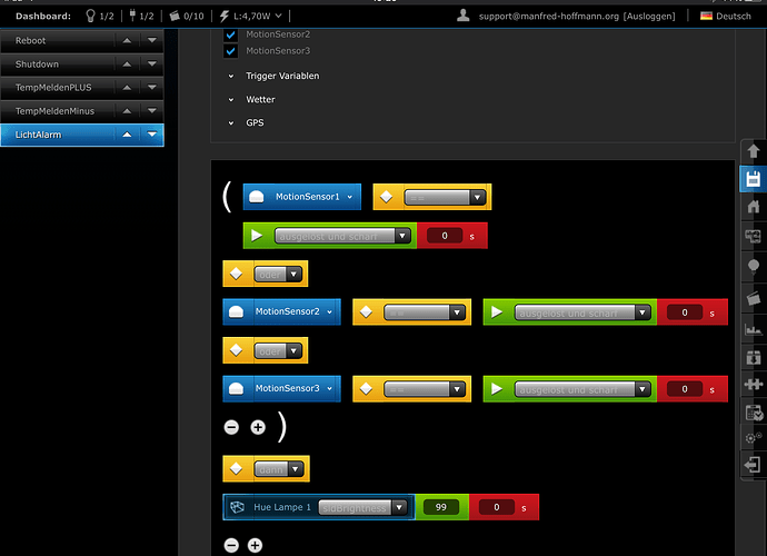

ich bin totaler Anfänger und habe was versucht, geht aber nur ein bisschen.
Ich habe drei MotionSensoren, wenn ich diese scharf schalte, dann soll bei einer Auslösung das Licht angehen.
Das geht und sieht sehr einfach aus.
siehe angehängtes Bild.
Nun möchte ich aber, dass das Licht nur zwichen Sonnenuntergang und Sonnenaufgang angeschaltet wird.
Dazu habe ich auch schon zwei Variablen angelegt.
Ab hier fehlt mir der Überblick. Ich hab mir schon eine Szene mit Rolläden angeschaut, aber das überfordert mich.
Kann mir bitte einer auf die Sprünge helfen.
Vielen Dank an alle

Guten Morgen Hoggle,
ich habe die Variable angelegt und nun versucht meine Szene anzupassen und hoffe ich habe es richtig gemacht.
kannst Du bitte mal drüber schauen.

Eventuell hab ich mich nicht richtig erklärt, was ich will.
ich habe in jedem Raum einen Motion und wenn ich über das Alarmpanel auf dem Handy scharf stell, dann soll bei Erkennung der Bewegung eine Hue angeschaltet werden.
Bis dahin funktioniert das auch in der Blockszene. Dem entsprechend ging ich von den richtigen Triggern aus.
Nun geht das Licht aber auch am Tag an.
Ich möchte aber das es nur angeht, wenn es dunkel ist.
Also denke ich das die Szene erst starten soll, wenn die Sensoren geschärft sind.
Wieso sind die Trigger in der Blockszene schon falsch?
Und ich habe den Artikel bereits mehrfach gelesen und mich daran orientiert. Nur das dort eben nur mit einem Motion gearbeitet wird und ich eben mit 3.
