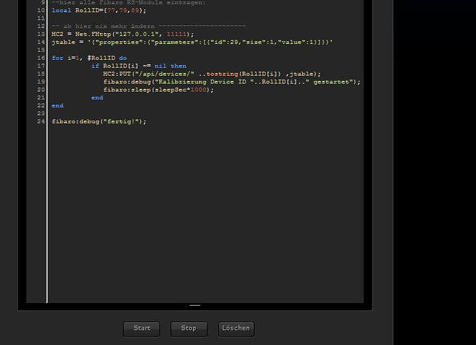

bei mir klappt das nicht… Hat einer eine Idee warum?
Bild anbei.
Haase
              Sieh mal bitte nach, ob die Anführungszeichen sauber mitkopiert wurden in deine Szene (sonst setz sie manuell neu), anders kann ich mir das gerade nicht erklären. Bei mir läuft die Szene weiterhin so, wie sie soll (auch nach aktuellem Update).

also, ich habe das Script mal laufen lassen… Nun ist alles schlimmer als vorher
Das mag daran liegen, dass ich nicht so ganz fit bin, was die Einstellungen angeht.
Ich hatte vorher einen Rolladenmotor mit Schalter in der Wand. Die Endpunkte des Rollos wurden am Motor eingestellt. Dann den Rolloschalter gegen den Fibaro Shutter getauscht.
Wenn ich nun auf der App oder der Weboberfläche das Rollo auf 50% schalte, fährt das fast ganz zu. Ich gehe mal davon aus, dass ich das nicht korrekt eingestellt habe. Die Frage ist, was ist falsch?
Was bedeutet z.B. mit aktiver Positionierung? Trifft das bei mir zu?
Haase
              das kann schon gut sein, dass der Rolladen bei 50% weiter als hälftig runterfährt, das ist bei mir auch so. Liegt bei mir daran, dass die einzelnen Lamellen noch „stauchen“ (Lüftungsschlitze schließen sich noch, das zählt in die 100% Schließen mit rein). Die Kalibrierung, die ich mit dem VD durchführen lasse, ersetzt NUR das manuelle Kalibrieren über die Web-Oberfläche für jedes einzelne Modul. Bei mir sorgt es dafür, dass die 50% (wie weit sie auch immer dabei schließen) auch in 4 Wochen noch die gleichen 50% sind, ansonsten driften Soll und Ist da gern mal über die Zeit auseinander. Probier sonst mal Schließen auf 70% oder so, so dass deine „gefühlten“ 50% erreicht werden. Wie gesagt, das ist installationsabhängig, da kann Fibaro nichts dran ändern. „Aktive Positionierung“ ist definitiv richtig bei dir.
