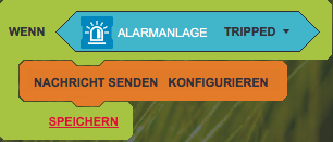

Du musst eine Alarmpartition einrichten (Gerät hinzufügen–>virtual Device–>Alarm pro)
Deinen Fenstersensor kannst Du nun als „Zone“ in die Alarmanlage einbinden.
auf zipabox.de findest Du eine recht gute Anleitung von Helle.
Eine Pushbenachrichtigung kannst Du Dir über eine Regel schicken lassen. Siehe Anhang
