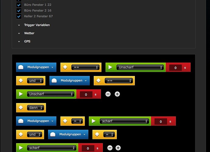

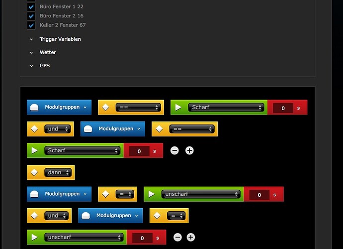

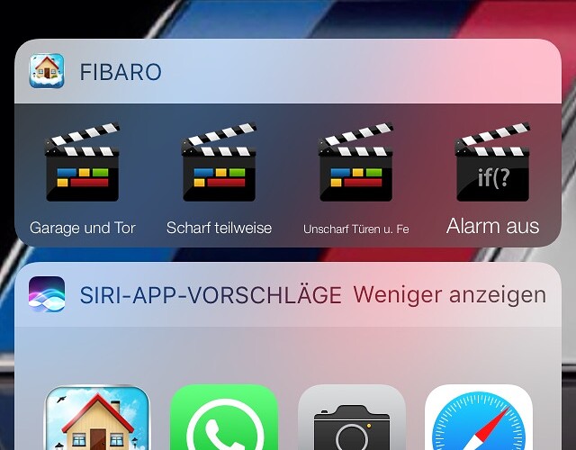

Bin ja noch ein Newbie und habe es mit einer einfachen Blockszene gelöst. Bild 1 ist Fenster und Türen scharf stellen, Bild 3 ist Fenster und Türen unscharf stellen.
Kann st dann im iPhone im Startbildschirm ablegen und ist somit sofort griffbereit auch ohne entsperren.
