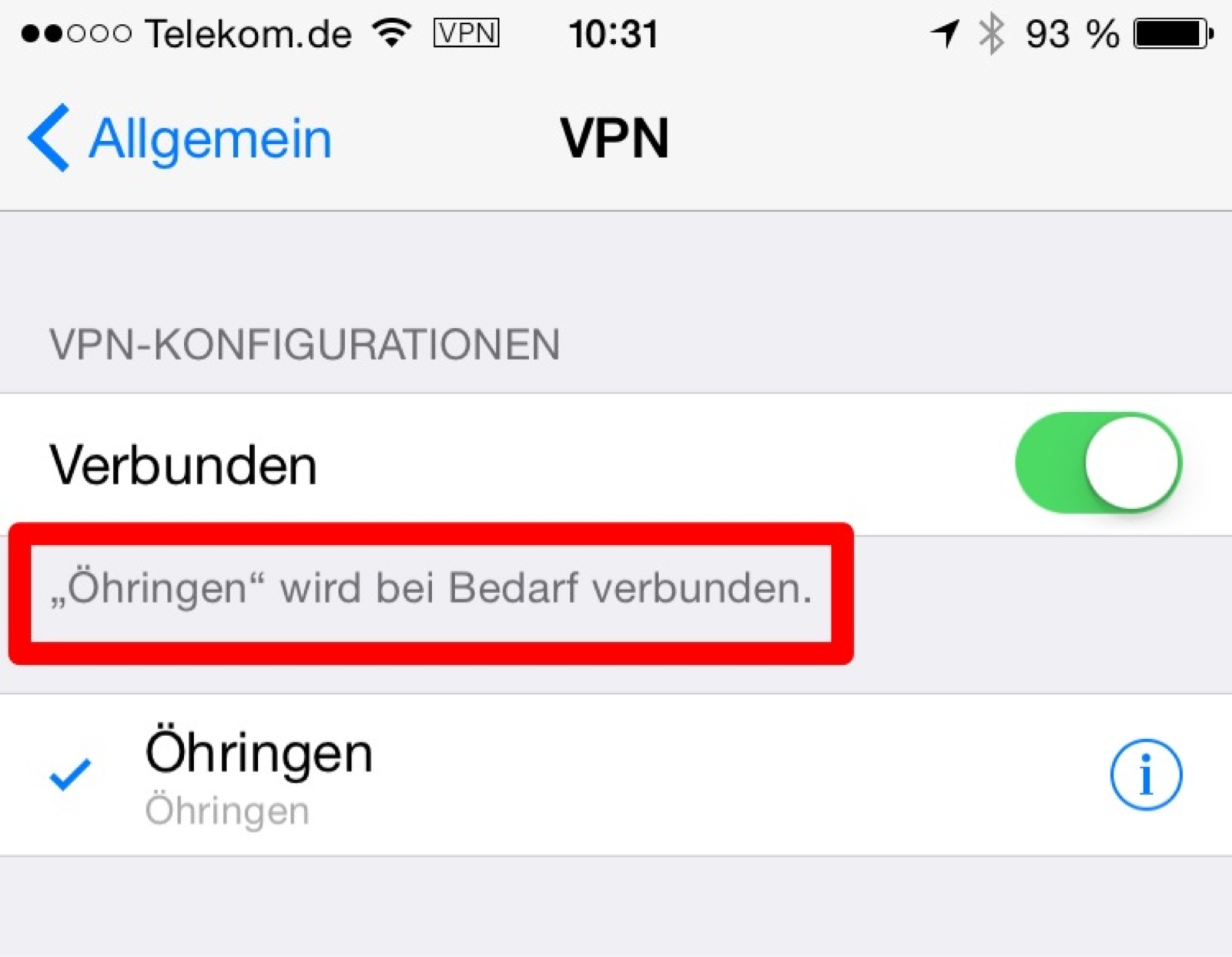

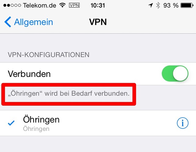

Ich habe mich für VPN On-Demand entschieden. Dazu habe ich hier eine sehr gute Anleitung gefunden:
