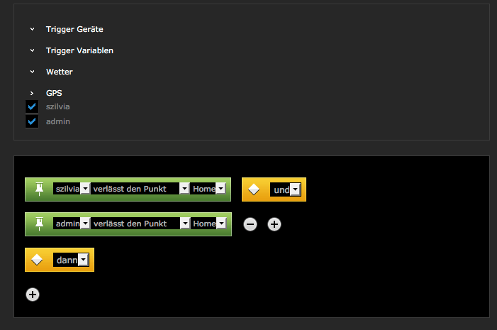

Ich möchte wenn 2 Personen das Haus verlassen dass das Alarmpanel an geht. Ich kann das leider nicht auswählen.

Dazu musst du in der Szene alle notwendigen Sensoren schärfen. Das Alarmpanel kann weder in Block, noch in LUA-Szenen verwendet werden. Würde auch keinen Sinn ergeben. :wink:
Also muss es immer manuell scharf/unscharf geschalten werden.
warum nicht? Gerade in Verbindung mit Danalock ist es ja sinnvoll, beim Aufschließen die Anlage unscharf zu schalten.
Nein, muss nicht. Wenn die Sensoren geschärft werden, dann reagiert das Alarmpanel darauf. Schau dir mal folgenden Artikel an:
