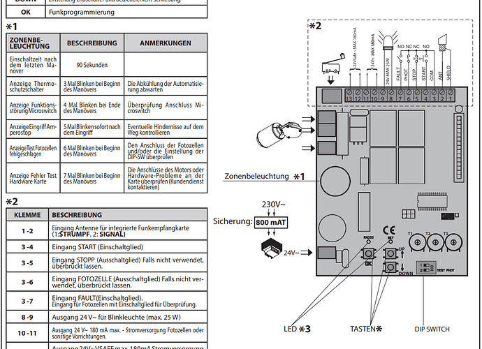

Ich habe an meinem Garagentor einen Garagentorantrieb hängen. Diesen kann ich mit einem Taster steuern. Start/Stop/Start
Der Taster ist an PIN 3 + 4 angeschlossen. Welchen Z- Wave Aktor könnt ihr mir empfehlen, den ich hier zwischenklemmen kann. Er muss ja nur einen kurzen Impuls geben.

du kannst FGS222 benutzen
L und N ( 230V )
In und Q1 Klemme 3 u. 4
