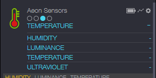

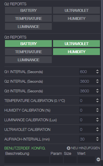

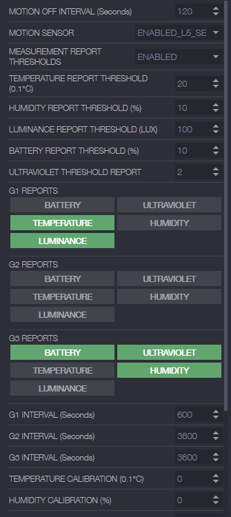

Wie sieht es aus mit der Konfiguration des Multisensors, ich habe das Problem, dass außer der Bewegungserkennung keine Daten bei meiner Zipabox ankommen!
Kann da jemand Helfen?
Mein Stand der Konfiguration ist in den Bildern im Anhang!
Ich danke euch:-)
Problem ist identifiziert. Es lag an der Zipabox!
Hinweis: Ich kann nur von der aktuellen Firmware version abraten, dadurch hatte ich die Probleme.
