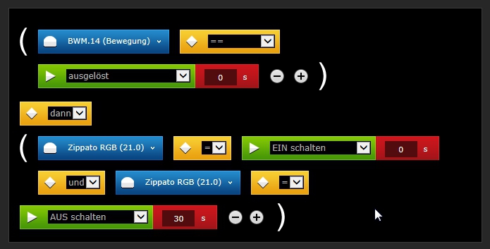

Kämpfe gerade mit folgendem Szenario:
Ich möchte einen AEON Labs Multisensor dazu bringen, dass er eine Popp Steckdose aktiviert, sobald er eine Bewegung feststellt.
Habe beide Komponenten in meinen HC2 integriert und nun hänge ich gerade bei der Verbindung der beiden Geräte.
Mein Script (siehe Anhang) sollte bei Bewegung den Schalter einschalten und nach 10 Sekunden wieder ausschalten!
Aktiviere ich das Script, passiert das genau EINMAL, danach nicht mehr!
Für mich sieht es aus als erkennt der Bewegungsmelder keine Bewegung mehr…
Habt ihr ein paar Tipps für mich ?
Da ich mich erst seit einer Woche mit dem Ganzen beschäftige, habe ich noch kaum Erfahrung, möglicherweise habe ich bei der Konfiguration einen Fehler gemacht !?

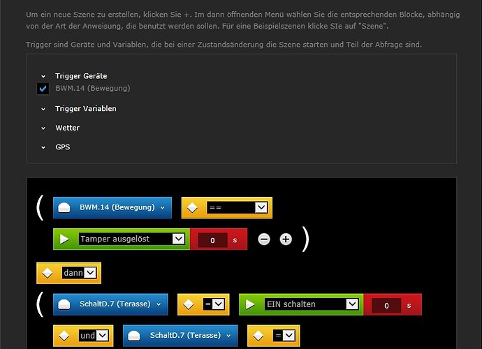

Ups, danke das hab ich wohl falsch interpretiert, danke boomx für deinen Tipp!
Habe jetzt mal den Sensor umprogrammiert, damit das Script den richtigen Event abfragt!
Mein Script (siehe Anhang) funktioniert jetzt halbwegs.

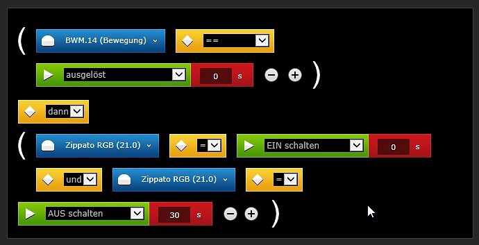

Leider habe ich noch irgendeinen Fehler drinne, denn wenn der Sensor eine Bewegung feststellt, dann schaltet die Lampe ein, soweit OK.
Nach 30 Sek ist sie wieder aus und danach schaltet sie nicht wieder ein!
Erst nach eine undefinierten Zeit, vermutlich einige Minuten funktioniert mein Script wieder, sehr komisch!?
Weiters hätte ich noch gerne dass die Lampe eingeschaltet bleibt, solange Bewegung stattfindet.
Das klappt leider auch (noch) nicht. Nach genau 30 Sek (wie im Skript eingestellt) schaltet die lampe aus udn dann nicht mehr ein ;-(
Kann man das nur mit einem LUA Script realisieren, oder geht das auch mit der grafischen Variante?

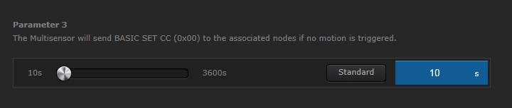

Ich habe gesehen, dass der Fibaro Bewegungsmelder über den parameter 6 die „wiederansprechzeit“ verändern kann.
Bei dem AEON habe ich diesen Parameter 6 leider nicht gefunden.
Es gibt dort allerdings einen Parameter 3 (siehe Screenshot), den ich nicht verstehe.
Ist das vielleicht wichtig?
Also im direkten Vergleich zum Fibaro MotionSensor reagiert der Multisensor etwas verspätet… Ist das bei euch auch so? Oder kann man da noch etwas feintunen? Die Empfindlichkeit habe ich schon auf die Stufe 5 gestellt…
