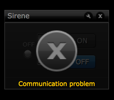

habe leider das Problem das die Sirene nach einer gewissen Zeit nicht mehr erreichbar ist („Communication problem“). Hat evtl. jemand eine Lösung des Problems parat. Neu anlernen bringt leider nur kurzfristig Erfolg.

Die Sirene verliert die Netzwerkverbindung. Da hilft es nur das Z-Wavenetzwerk mit weiteren strombetriebenen Komponenten zu erweitern.

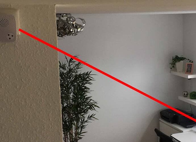

Das HCL und die Sirene befinden sich im selben Raum und liegen Luftlinie gerade mal um die 2,5m auseinander. Ist das Z-Wavenetzwerk des HCL wirklich sooooo schwach?
Bei schlechter Routenfindung (Zufall) kann es sein, dass die Entfernung schon zu groß ist und die Sirene zu einem Deadnode wird.
2,5m sind wirklich keine Entfernung. Das sollte eigentlich ohne Probleme gehen. Tausche doch einfach die Sirene um, hast ja sicher noch Garantie?? Hört sich für mich eher nach einem Hardwareproblm an, evtl. Antenne kaputt.
