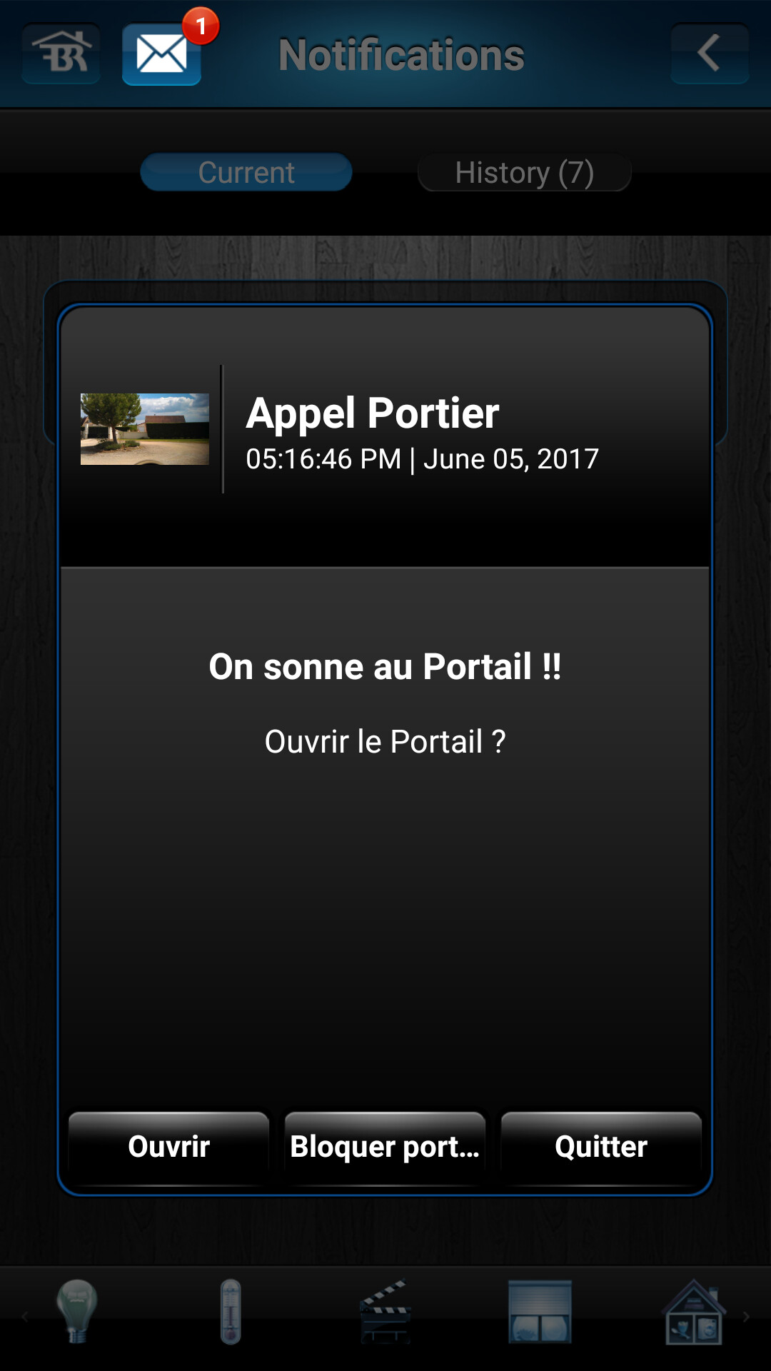

HomeCenter.PopupService.publish({
-- Titel (benötigt)
title = 'Status Fenster und Türen :',
-- Subtitel (optional), z.B. Uhrzeit und Datum
subtitle = os.date("%I:%M:%S %p | %B %d, %Y"),
-- Content header (optional)
contentTitle = 'Alle Türen und Fenster sind geschloßen.',
-- Content (benötigt)
contentBody = 'Das Haus ist sicher.',
-- Notification-Image (optional)
img = imgUrl,
-- popUp-Typ (benötigt)
type = 'Success',
-- definierte Buttons (optional; sollten keine definiert werden, wird ein OK-Button erzeugt)
buttons = {
{ caption = 'OK', sceneId = 0 }
local typeInfo = "Critical";
local titleInfo = "Achtung ! Folgende Fenster/Türen sind noch geöffnet:";
-- pop-up call
-- Titel (benötigt)
title = "Status Fenster/Türen:",
-- subtitle(optional), e.g. time and date of the pop-up call
subtitle = os.date("%H:%M:%S | %d.%m.%Y."),
-- content header (optional)
contentTitle = titleInfo,
-- content (required)
contentBody = OpenWinDoor,
-- notification image (assigned from the variable)
img = "",
-- type of the pop-up
type = typeInfo,
-- buttons definition
buttons = { { caption = 'OK', sceneId = 0 } }
