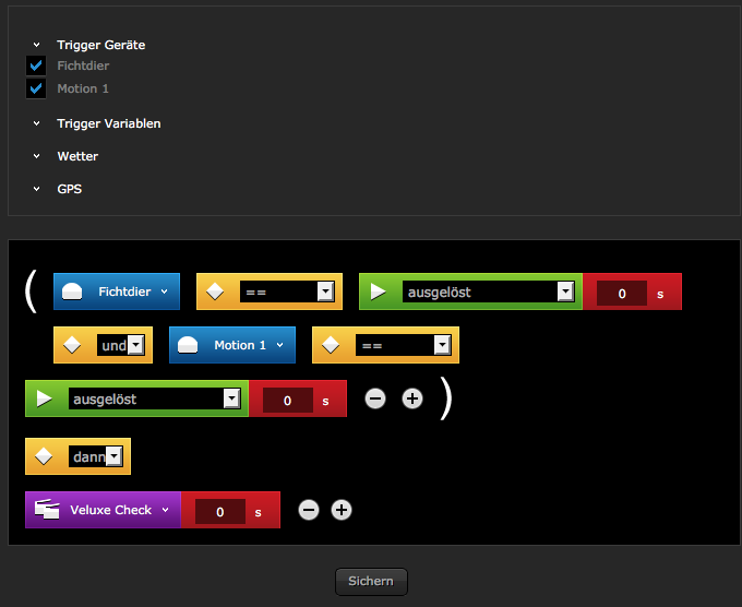

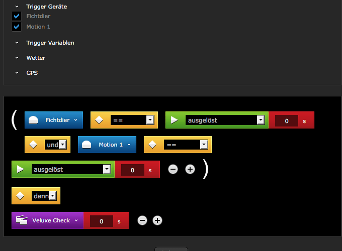

Ich hab an meiner Eingangs-Tür einen Türsensor und draussen einen Bewegungsmelder.
Gibt es eine Möglichkeit zum Auslösen des Skriptes zu sagen dass ERST der Türsensor auslösen muss und dann erst der Bewegungsmelder?
Möchte nämlich das das Script startet wenn ich das Haus verlasse und nicht wenn ich von draussen nach drinnen gehe.
Im Moment hab ich es so gelöst jedoch löst er immer aus wenn der Tür und Motion Sensor auslösen.

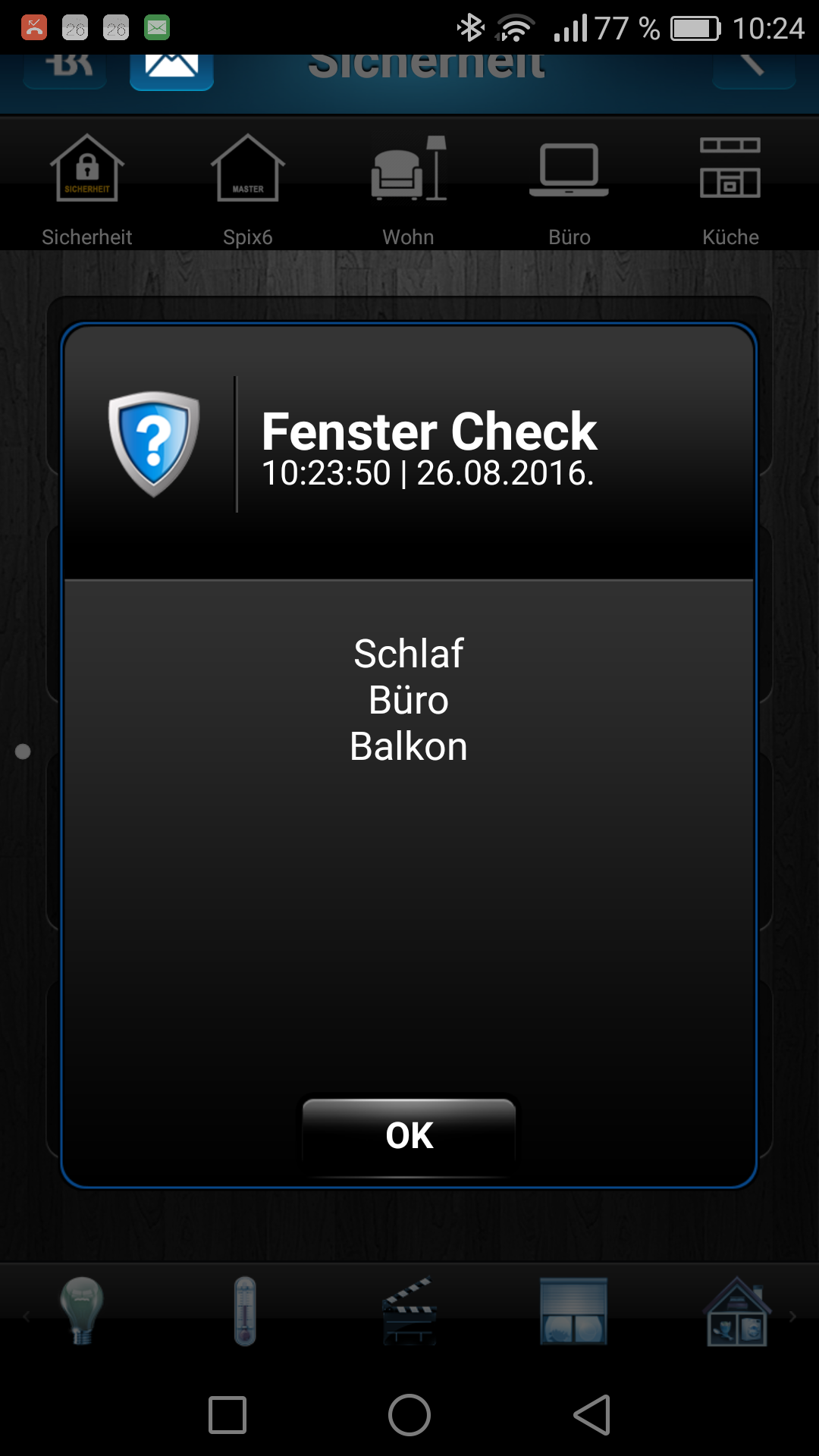

@avichr : Habe es gerade kurz ausprobiert.Ich erhalte in Zeile 74 den Debug : line74:bad Argument#1 to „match“ (string expected,got nil)…
Komme da auch nicht weiter.Hab aber auch kaum einen Plan von Lua. Vielleicht kann jemand der mehr Ahnung von Lua hat mal drüberschauen und helfen ? Wäre super.
Die Szene funktioniert nur, wenn diese manuell ausgelöst wird. Ansonsten hast du Zeile 23/24 nicht angepasst…
Genau - so will ich das auch. Wenn ich auf einen Szenen-Button in der App klicke, soll die Szene laufen. Ausserdem muss man im Advanced Tab des Sensors in „Description“ was reinschreiben. Es wird NICHT der Name des Sensors abgefragt (was ja auch ginge). Das muss ich noch auskommentieren.
An sich funktioniert bei mir alles perfekt.
Ich schaffe es nur nicht, dass (abhängig von local opened „0“ oder höher) der Pop-Up Teil richtig zusammengebaut wird.

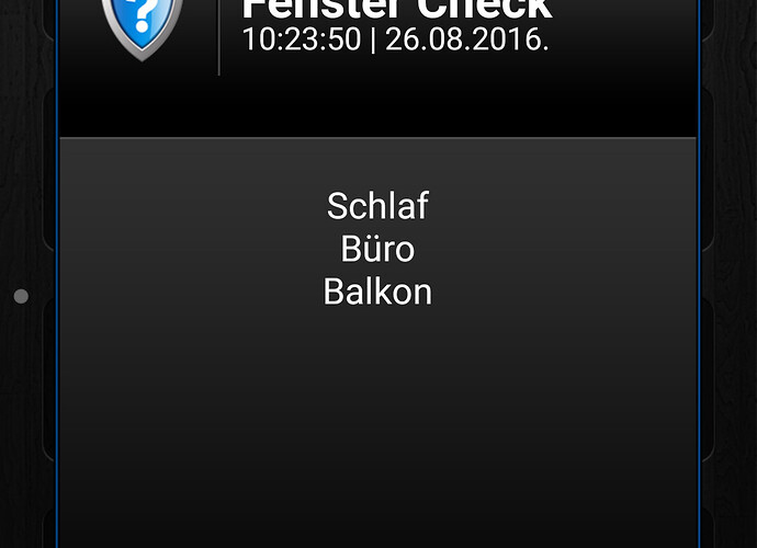

@Campos. Dann machst du aber noch was falsch. Denn DAS ist nicht mein Problem. Die Fenster werden SCHON gelistet. „Schlaf, Büro, Balkon“. Siehe Photo.
Hast du denn für alle deinen Sensoren unter Erweitert im Feld „Beschreibung des Moduls“ was eingetragen? Steht da nichts drin - wird auch nichts gelistet! Der Vorteil dieser Methode ist, dass man was anders reinschreiben kann als die Bezeichnung des Moduls. z.B. „3-er Sofa“ statt „Fenster 3-er Sofa“.
Mein Problem ist, dass Variablen leer bleiben, die das Pop-Up noch weiter beschriften und die Darstellungsart auswählen sollen.
Ich möchte drüber stehen haben „Folgende Fenster sind offen“
Ja,soweit bin ich auch. Er zeigt mir geöffnete Fenster Türen im PoP an. Bekomme es nur nicht hin zwischen zb. grün für „alles zu“ und rot für "Achtung offene Fenster "zu wechseln…

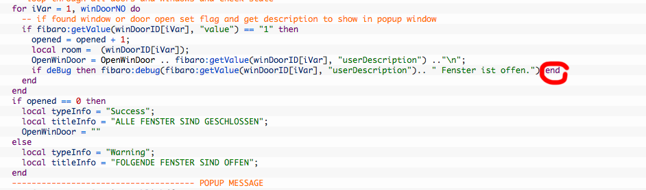

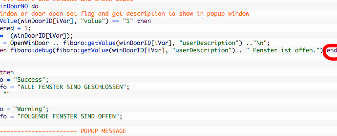

@avichr
Kuck mal deine Ends
Ist der Rote gewollt?
Kann auch sein das ich mich irre
Ja, nein, nicht wirklich :slight_smile: Daran wirds wohl auch liegen. An den ends.

Hab deine If’s nochmal gezählt leider hast de Recht…
Hatte auch schon versucht mit den „ends“…
