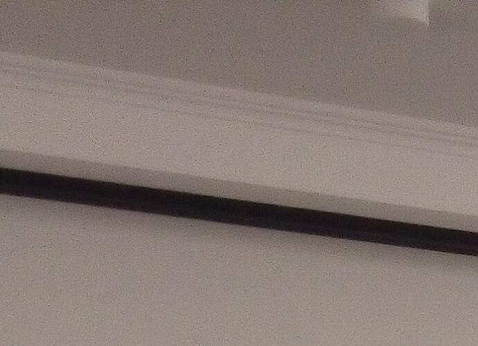

Du hast das schöner gemacht als bei mir… Ich hab das Ding an die Wand gehängt und keinen Kasten drum drum. Ist grad zu teuer aktuell :smiley:
Haben die Wohnung letztens gekauft und im Juli wird geheiratet. Deshalb sieht man im Moment Kabel etc. Aber so schön wie möglich :wink:
Dachte eher an ein kleines Plastikkäschtle :wink:
