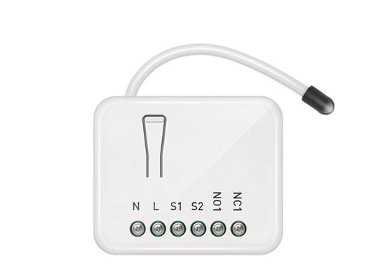

alternativ klemm dir an die markise einen fibaro roller shutter.

also ich denke nicht das das über 433 mhz gehen wird. schalter (in dem sinne) brauchst du keinen für den roller shutter, der kommt zwischen motor und empfangseinheit für die fernbedienung. das gleiche hat KlyX gerade mit seiner kinoleinwand gemacht:

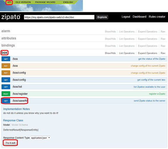

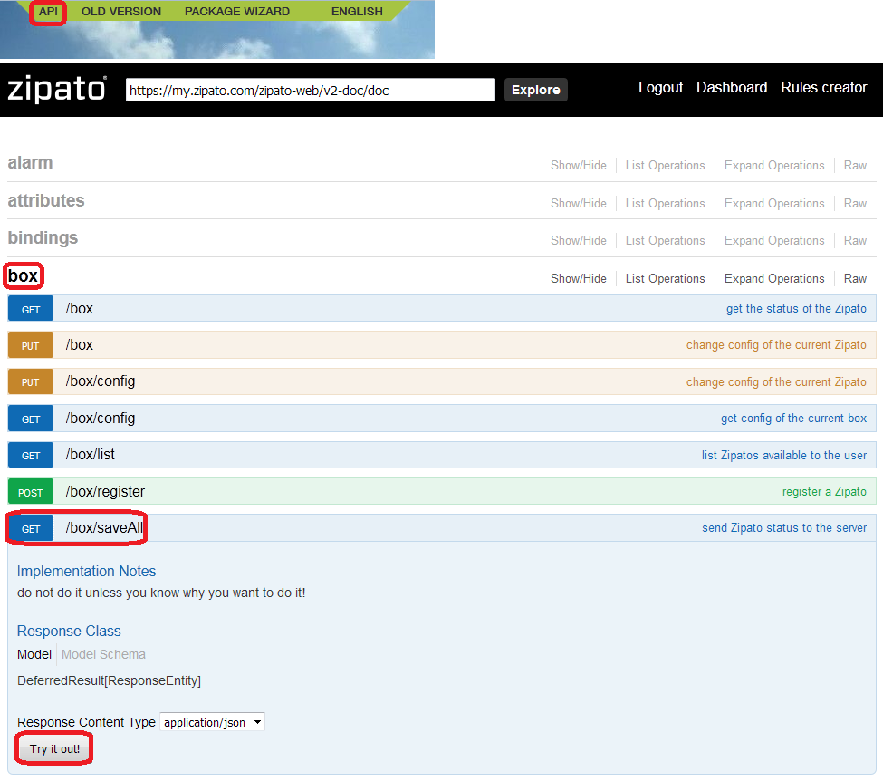

falls du probleme hast das modul zum laufen zu bekommen schau mal hier bei Helle vorbei:
kann ich alternativ auch das teil hier nehmen Zipato Einfach-Relais mit Verbrauchsmessung Z-Wave EU ph-pan03.eu
leider hat das nach der anleitung von Helle nicht funktioniert.
so jetzt nochmal gemacht und das modul ist jetzt da
