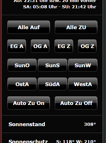

mein VD sieht wie folgt aus:
Wenn Du einen Taster mit einen Dimmer versiehst, kannst Du dort Szenenaktivierung nutzen und zusätzlich zum Licht, die Rollos hoch oder runterfahren lassen.
Die Roller Shutter können auch Szenenaktivierung, also auch mit den Tastern läßt sich etwas mehr umsetzen…
@ Hoggle
Danke für die Datei. Das habe ich genommen und klappt auch soweit.
