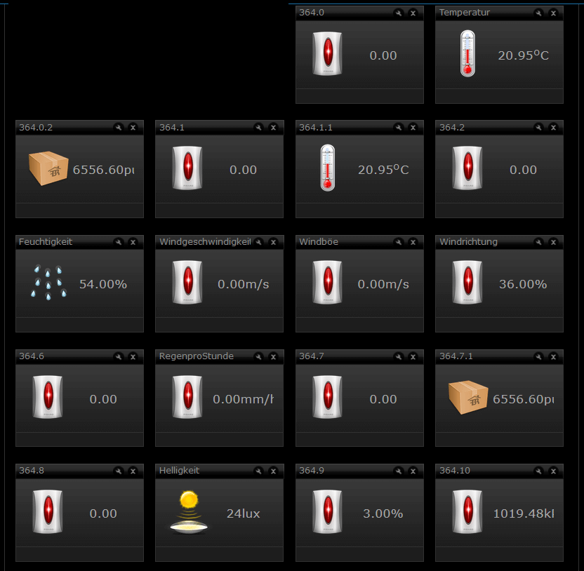

Mosche,
ich wollte mal einen Zwischenstand geben.
Ich habe deinen Sketch @mdietinger für mich ein wenig angepasst und anstelle des BH1750 den MAX44009 aufgrund der größeren Lux-Range verbaut.
Ansonsten habe ich noch auf einen BME280 gesetzt, da dieser noch vorhanden war. Zusätzlich kam gestern das Davis Windgeschwindigkeits- und Windrichtungsmodul, sodass ich gestern Abend zur Kontrolle noch die ersten Debuginfos in den Code eingebaut und den Z-Uno ins Fibaro HC2 eingelernt habe.
Anbei mal der veränderte Code

Offen sind jetzt noch die Kontrolle und Ergänzung der Debuginfos, sodass diese vollständig und an der richtigen Stelle sind, denn es war gestern einfach zu spät dafür.
Nachlesen ob ich den Luftdruck wirklich nicht in hpa im Fibaro angegeben bekomme und noch herausfinden, was 364.9 für ein Wert ist.
Hiernach werde ich mich mal an deine Luascripte und das virtual Device wagen.
Und zu guter Letzt noch eine kleine Platine löten, damit die Wetterstation nicht auf dem Breadboard an die frische Luft muss.
In Summe kann ich bis jetzt deine Anleitung nur loben und der Nachbau war eigentlich, bis auf die Unterschiede in der Arduinoprogrammierung, nicht wirklich schwer.
Vielen Dank demnach.

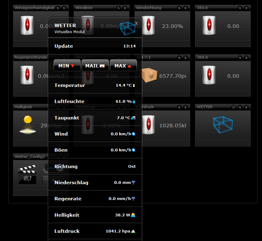

364.9 ist der Heartbeat vom Z-UNO. (Zählt 0 bis 4)
Damit kann das LUA VD feststellen ob noch Daten kommen.
Wenn der Heartbeat ausbleibt, dann gibt es eine Nachricht.
Grund ist dass das HC2 nur die Werte updated wenn es geänderte Werte gibt.
Damit kann es vorkommen das über Minuten keine Änderung kommt.
Mit dem Heartbeat hat das Script eine Kontrolle ob Z-UNO noch sendet.
Das Script ist in der derzeitigen Form sehr stabil, in der Anfangsphase hatte ich einige Hänger da ich die Interrupts überladen hatte.
Danke für die schnelle Info. Schaue mir das morgen alles nochmal genauer an, denn ich habe zwar auf die schnelle das Luascript und das virtuelle Modul eingefügt, jedoch zieht er trotz richtiger IDs nur die Temperatur.
Wenn du den Heartbeat richtig konfiguriert hast sollte sich jede Minute die Zeit bei Update ändern.
Vlt. Postet mal das Lua config Script ohne Passwörter und Usernamen.
@mdietinger:
Das war schonmal der richtige Tipp, die nächgsten Werte werden gefüllt. Lag offensichlich an einem Fehler im Luacsript. Jetzt werden alle Werte bis auf Luftdruck, Lux und Solar gefüllt. Das muss ich mir nochmal anschauen. Ich poste das Script trtozdem mal, falls du Zeit und Lust hast, immer gerne.
Kannst du mir aber bitte den Unterschied im Luascript zwischen Rain_out und Rain_Rate erläutern? Ich bekomme im Fibaro lediglich das Modul mit dem mm/h angezeigt.

Für Windrichtung solltest du 394! nehmen.
Regen ist 398! und ein Zähler welcher auch im EEPROM gespeichert wird.
Das VD rechnet die Tagessumme aus und stellt den Regen auf 0, aber der Zähler zählt weiter hoch.
Luftdruck sollte passen.
Achtung Innentemperatur und meine Beispiele für Strom rauslöschen wenn du keine Sensoren und Device hast.
Falls du nicht existierende Komponenten aus dem VD abfragst oder Taupunkt bei nicht existierenden Temperatur & Feuchtesensoren berechnest bricht das VD mit einer Fehlermeldung ab.
Das ganze kannst nur reparieren indem du die Device ID’s im LUA Script löscht oder richtigstellst und das Script ausführst.
Das VD musst dann nochmal speichern um den Code wieder auszuführen.
Konnte viele Fehler abfangen aber nicht falsche Device ID’s.
Wenn alles passt bekommst du alle Minuten einen neuen Wert und auch die Uhrzeit wird angezeigt.
hab mal zur Sicherheit das Konfig LUA aufgeräumt und alle Beispiele entfernt.
Webservices sind gelöscht und alle Sensoren außer Außensensoren entfernt.
Brauchst nur mehr User & PWD eingeben.
Bitte prüfe auch ob Email(2) & Mobile Device ID (8) richtig sind.
brauchst nur Lua Script anlegen (Kannst auch ein neues machen und das alte lassen. (Zum Testen)
LUA Script ausführen
VD Device aufmachen, Speichern drücken.
Kannst dann in der VD Konsole die richtige Funktion überprüfen.
Alle Minuten solltest einen neuen Wert bekommen.

Der Lux Wert stimmt nicht da das VD LUX auf Watt umrechnet(Dies wird üblicherweise für Außensensoren verwendet)
Wenn du LUX angezeigt haben willst, dann nimm einfach die VD Einstellung vom LUX Innensensor :{10,‚Licht‘,‚lx?️‘,‚‘}
Bezüglich Luftdruck:
Dein BME liefert scheinbar schon Meereshöhen Druck.
Deswegen liefert die Druckumrechnung falsche Werte.
Du kannst den unkorregierten Wert anzeigen wenn du:
{4,‚Luftdruck‘,‚hpa⛰️‘,‚2alt‘} auf {4,‚Luftdruck‘,‚hpa⛰️‘,‚‘}
änderst.
