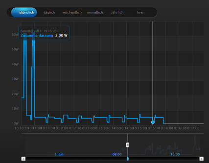

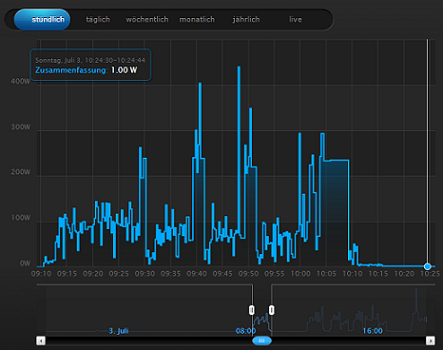

Hallo Trixxon
Viele Leute haben Probleme was man so liest das sie das mit dem standby nicht un kriegen da die meisten scripts entweder nur drüber oder drunter sein muss.
Hier nicht da man den Sandbay extra definieren kann und die Waschen wieder extra. Mit diesen zwei durch Analyse des Verbrauchs eines Wasch oder Trockner vohrgang kan mann sich elegant an die eigene werte ran tasten.
  1. Der local counterStandbyMax = 1 das sind keine minuten sondern wie oft er im Standby die schleife durchläuft da eine fibaro:sleep(1601000) die Minuten regelt ist das ein echte counter mit ganzen zahlen, bitte ändern in ganze zahlen.
  2. Hier local start = 40 – 40 Start "Watt" bevor der Trockner einschaltet. kannst ihm ruhig 40 wat lasse da das nur den start einleitet und nicht mehr gebraucht wird.
  3. Hier local standby = 2 – 3 Watt. Verbrauch, unter dem der Standby-Modus erkannt werden soll. Da musst du den verbrauch analysieren und schauen wann er in den Standby geht.
  4. Hier local waschen = 10 – Trockner tut noch trocknen wen drueber ist. Da musst du verbrauch analysieren und schauen wann er wieder waschen tut wen er aus dem standby wieder raus ist. Der Standbay muss so niedrig eingestellt werden das kannst du nur aus deiner Analyse vom verbrauch raus lesen.
Hier meine Bilder von einem Waschvorgang.
Stell auch du mal solche einen verbrauch von deinem Trockner.
Beim ersten Bild erknet mann den gesamten verbrauch verlauf und gegen ende habe ich nochmal vergrössert dargestellt im Zweiten Bild da kann mann sehen das es gegen ende geht.
Danke für deinen Support hier im Forum parip69.

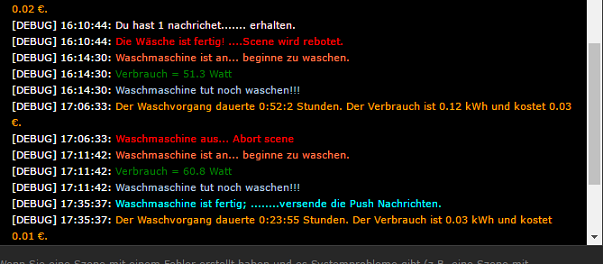

@parip69 Danke für die Unterstützung, funktioniert. Konnte es leider erst jetzt testen.
Hallo die Herren, erste Gehversuche mit meinem HC2 und dem LUA Gedöns… Ihr seid mir hier Meilen voraus, versuche dennoch mit eurem Code das Ganze langsam zu verstehen und mich heranzutasten. Leider bekomme ich trotz Anpassung weder Nachrichten noch schaltet sich der Plug aus, über Hilfe würde ich mich sehr freuen:
