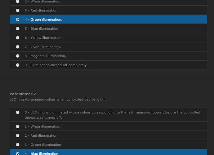

Habe heute versucht das Skript für die Fibaro Plugs GEN3 auch umzusetzen.
Dabei bin ich draufgekommen, dass bei einem alten Plug, bei mir der Parameter 61 und 62 unterschiedliche Werte in EIN und AUS Zustand haben. (siehe Screenshot)
Ist das ein Fehler im Device, oder kann man das irgendwie ändern??
