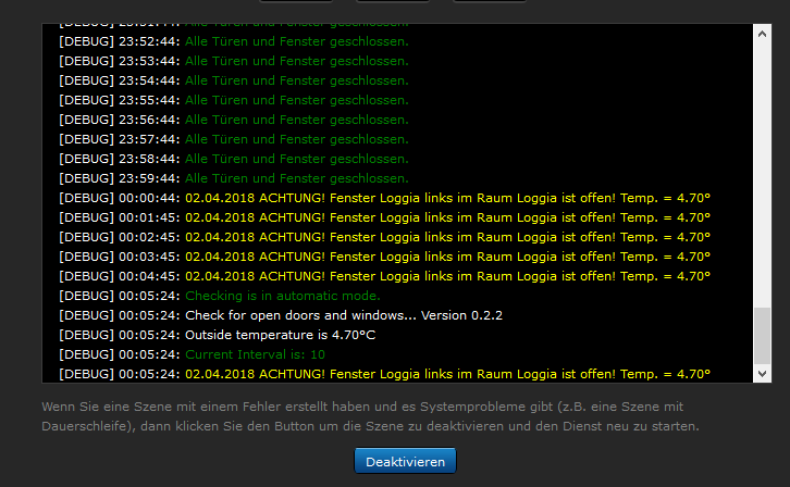

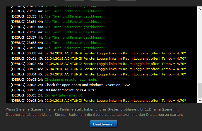

Guten Abend/Morgen Jeep, habe heute auch mal kurz vor 24Uh und kurz danach getestet. Dein Skript läuft bei mir sauber bis 24 Uhr und danach scheint die Uhr (die Periodenzeit nicht mehr zu funktionieren)
Ich habe die Zeiten:
local begPeriod = „21:30“ – During this period, no check is performed on the
local endPeriod = „6:30“ – sensors contained in the variable „excludedev“.
…da ich halt gerne Nachts lüfte. von 21:30 Uhr bis 24Uhr meldet das Fenster auch nicht, aber ab 24Uhr gehts los (siehe Anhang !)
Ich habe dann die Scene um 0:05:24 Uhr nochmals gestartet, aber wie man sehen kann startet der Check.
Vielleicht kannst du daran noch was ändern?
mfg smg2274
Hi Sven,
ja da hast Du recht. Ich hatte es aber auch nicht vorgesehen dass es über die Datumsgrenze hinweg geht. Leider habe ich das nicht dokumentiert.
Aber mit diesem kleinen workaround sollte Dein Problem gelöst werden können.
Ersetze in der function excludecheck (Zeile 65) die if Abfrage durch diese:
 if (os.date("%H:%M", os.time())) > begPeriod and (os.date("%H:%M", os.time())) < endPeriod
    or (os.date("%H:%M", os.time())) > "00:00" and (os.date("%H:%M", os.time())) < "06:30"  then
Kannst ja die Werte für Dich anpassen.
