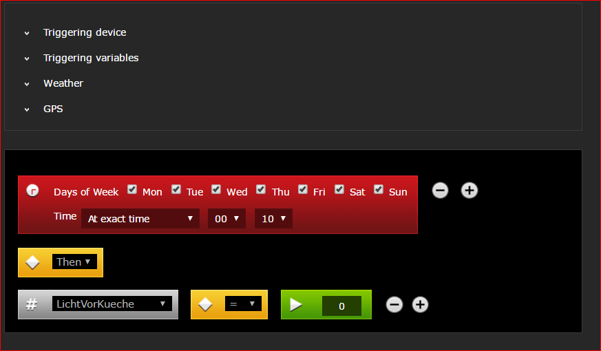

Die Variable setze ich mit der AutoStart-Block-Szene zurück:
