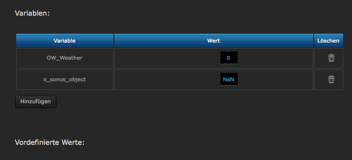

Dann hab ich die „0“ mal gelöscht und nun steht dort „NaN“… und bei „x_sonos-object“ auch :-

Dann schmeiß ich die Variable nochmal raus und lege sie neu an.
Die muss aber oben bei „Variablen“ angelegt werden??
– oder unten bei den „Vordefinierten Werten“?
UNter Variablen
Wenn Du es unter "Vordefinierten Werten“ musst Du die auszuwählenden Werte jetzt gleich definieren/festlegen.
Löschen die Variabel - da wo sie jetzt ist - gehe zu Module - gehe zu deinem VD - gehe dort auf die IP- einmal anklicken - dann auf speichern - dann wird die Variabel neu angelegt und befüllt…
