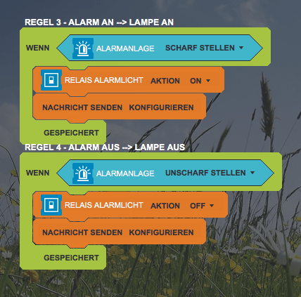

Ich schalte beim Ein- und Ausschalten über ein Z-Wave Relais eine LED Einbauleuchte (und eine Pushnachricht Ein/Aus) per Regel. Siehe Anhang
Bei einer Alarmauslösung bekomme ich dank einer weiteren Regel auch eine Pushnachricht. Siehe Anhänge
