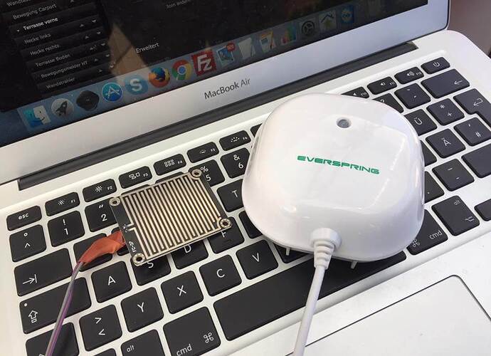

Da ich mit Netatmo aufgrund der Verzögerung überhaupt nicht zufrieden bin, möchte ich folgendes testen:
Ich nehme den EVERSPRING WASSERSENSOR (EVR_ST812) und schließe dort diesen Regensensor an:
http://www.ebay.de/itm/301943929433?_trksid=p2057872.m2749.l2649&ssPageName=STRK%3AMEBIDX%3AIT (Nur die Platine!)
Das ganze schräg angebracht damit das Wasser wieder ablaufen kann, sollte doch funktionieren oder?
Berichte mal, ob und wie es funktioniert hat.
Habe es schräg angebracht damit das Wasser ablaufen kann. Die Empfindlichkeit ist sehr hoch. Aber besser zu hoch als das die Fesnter bei Regen offen bleiben.

Hab das auch einmal ausprobiert - funktioniert. Allerdings bleibt der EVR_ST812 auf Status „Breached“ stehen, auch wenn das Wasser wieder abgetrocknet ist. Sind da noch bestimmte Parameter einzustellen? Danke!

Gelöst - funktioniert; dauert aber halt etwas länger (ca. 5 min)

Ich hab’s bis jetzt nur „fliegend“ verkabelt - einfach die zwei Drähte der Platine an die beiden Kontakte des Wassersensors anschliessen. Muss das jetzt erst einmal testen und dann evtl. meine bisherige Kombination aus KEMO Regensensor und Fibaro Universal Binary Sensor ersetzen (das läuft etwas träge)
Ich hab’s bis jetzt nur „fliegend“ verkabelt - einfach die zwei Drähte der Platine an die beiden Kontakte des Wassersensors anschliessen. Muss das jetzt erst einmal testen und dann evtl. meine bisherige Kombination aus KEMO Regensensor und Fibaro Universal Binary Sensor ersetzen (das läuft etwas träge und benötigt auch ein Netzteil)

der Wassersensor wird auf „safe“ gesetzt, sobald die Platine völlig abgetrocknet ist - beim ersten Mal hat da irgendetwas nicht richtig funktioniert - wahrscheinlich war immer noch Feuchte drauf.

am Everspring sind ca. 3 Meter Kabel und so konnte ich ihn an einer vor Wasser geschützten Stelle anbringen.
