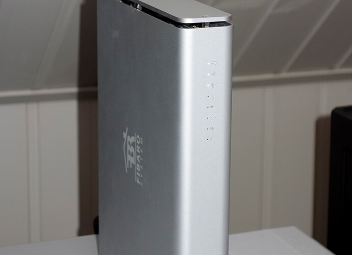

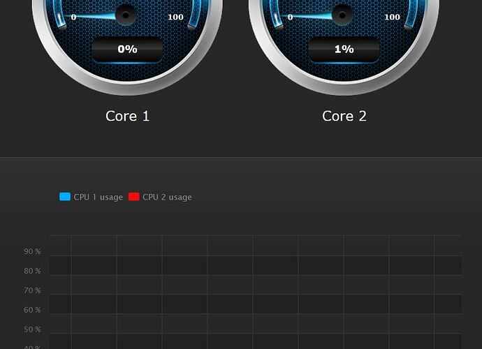

Da die HC2 doch recht warm wurde, habe ich sie etwas umgebaut (damit sie mehr Luft bekommt).
  1. das interne „Mainbordblech“ entfernt (2 Schrauben)
  2. die zwei Seitenbleche mit Abstandshaltern angeschraubt, so dass Luft ein- und ausströmen kann
  3. die HC2 hochkant hingestellt, für den Kamineffekt
Jetzt werden die „Innereien“ ausreichend gekühlt und es besteht keine Gefahr mehr, dass der Prozessor unnötig runtertakten muss.
Für die Kondensatoren ist es mit Sicherheit auch besser, die Lebendsdauer wird auf jeden Fall verlängert.

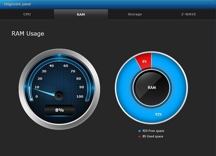

Als nächstes habe ich den RAM auf 4GB aufgerüstet, dazu habe ich den eingebauten 1GB Speicher ausgebaut und durch zwei 2GB Speicher ersetzt.
Für das Intel-Board (DN2800MT) habe ich extra von Intel getesteten Speicher bestellt (Samsung M471B5773CHS-CH9). 2 x 26,90 Euro hatte ich gerade noch übrig.
Jetzt liegt die Speicherauslastung bei gerade mal 8%. (vorher bei ca. 30%)

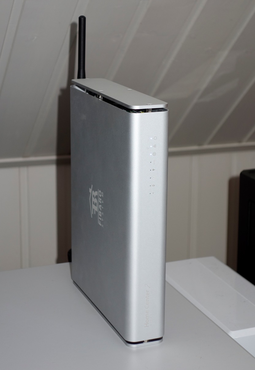

Hallo Forum!
Habe jetzt auch mein HC2 aufgerüstet. 4 GB RAM (2x2GB) und eine „Durchzugslüftung“
Die Kiste wird jetzt nur mehr handwarm und die Speicher Auslastung liegt bei 14%.

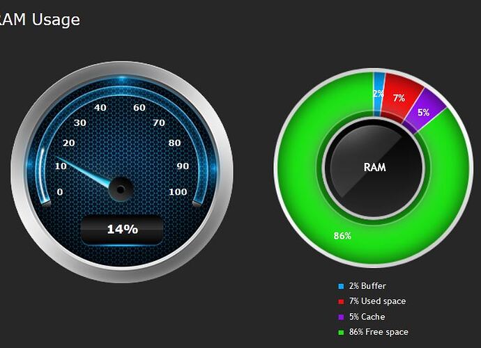

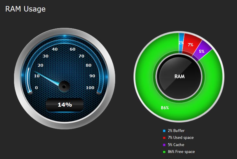

Nach 99h „Dauerbetrieb“ habe ich jetzt auch 14% Speicherauslastung und sie läuft und läuft und …
Ich denke, dass viele Probleme von der geringen Speicherausstattung und dem geschlossenem Gehäuse (überhitzung) kommen. Gerade im UK-Forum wird viel über Speicherprobleme berichtet.
