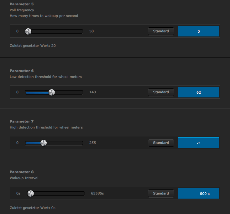

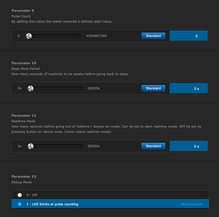

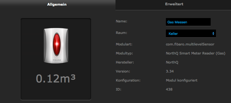

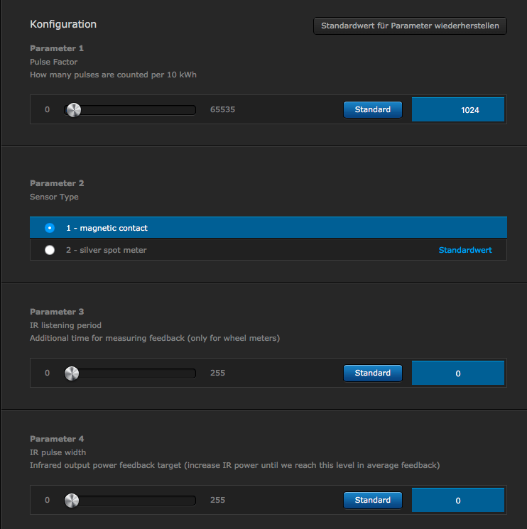

Ich habe in die HC2 ein NorthQ Smart Meter Q-Gas (http://northq.com/qgas/) integriert.
Leider weiss ich nicht welche Einstellungen da noch angepasst werden müssen. Hat da jemand Ahnung?
