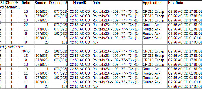

Diese Route habe ich mit dem Zniffer geprüft:
Neighbours of device 94) TFS Waschkueche : [38,223,255,284,390,417,434,440]
Last working route used by device 94 : [1,238,390,434]
Last WRRT for device 94: 04:01:51 - 23 Aug. 18
Und wie die Kommunikation wirklich ablief, sieht man genau am Screenshot94.
Ich habe um die Kommunikation anzustoßen einfach ein Fenster auf und wieder zu gemacht.
Damit man das auch versteht muss man wissen dass der Zniffer mit NodeIDs arbeitet,
nicht mit parentIDs, deshalb habe ich die parentIDs also Master hier daneben geschrieben
nodeID — Master
23 ------- 94
102 ------ 390
77 ------- 272
73 ------- 255
01 ------- 01 (HC2)
Wenn man sich das jetzt anschaut, hat dass nichts mehr mit der LWR zu tun die das HC2 uns mitteilt. Auch nach
einem WakeUp, war keine Änderung der LWR ersichtlich.

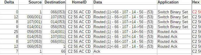

Anders sieht es beim Screenshot183 aus. Das Gerät ist natürlich kein Batteriegerät
Neighbours of device 183) ZStecker Bügeleisen : [1,80,106,135,143,145,156,158,163,165,169,171,177,179,192,194,200,212,223,238,262,321,330,334,363,378,382,385,390,420,426,434,448]
Last working route used by device 183 : [1,223,417,70,192]
Last WRRT for device 183: 03:11:05 - 23 Aug. 18
nodeID — Master
01 ------- 01 (HC2)
53 ------- 183
56 ------- 192
14 ------- 70
107 ------ 417
66 ------- 223
Also hier stimmt alles. Dies ist gerade meine (schlechteste) längste Route und die sieht auch wenn ich mir die Räume
anschaue recht abenteuerlich aus, aber es funktioniert.
Die Daten in den Screenshots sind relativ leicht zu diagnostizieren.
RSSI ist die Signalstärke
Hex Data:
Die ersten 4 Byte sind die HomeID.
Das nächste Byte ist die Sender ID.
Die nächsten 2 Byte gehören zur Rahmensteuerung.
Das nächste Byte ist die Länge des Rahmens.
Das nächste Byte ist die Empfänger ID.
Dann kommen Nutzdaten bis zum
2.letzten oder letzten Byte, das ist die Prüfsumme.
