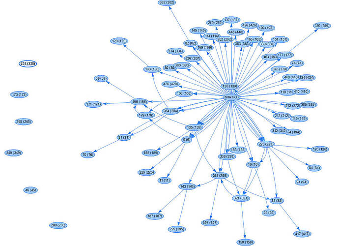

Ich habe mal die PHP-Datei aus dem http://domotique-fibaro.fr/ installiert. Ich kann mal jetzt ein wenig dagegen prüfen.
Siehe screenshot.

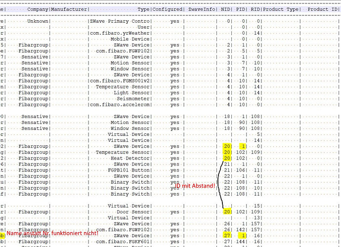

Ich habe herausgefunden, warum einige Devices nicht angezeigt werden. @jeep, ist es richtig, dass das Script nur funktioniert, wenn als Name des Parent-Devices die ID drin stehen muss? Bei den fehlenden Geräten hatte ich Namen vergeben. Trage ich die ID wieder ein, funktioniert’s! Kann man im Script nicht einfach die ID selbst nehmen?
Eine zweite Sache ist mir noch aufgefallen. Ein Device bekommt als Namen ‚No Name‘. Bei diesem liegt die Child-ID nicht unmittelbar nach dem Parent. Ich habe da mal eine Geräteneukonfiguration gemacht, meine ich. Vermutlich haut es da die IDs durcheinander und die Sache mit dem +1 funktioniert dann leider nicht.
Das ist definitiv so. Habe ich auch.
Das Script nimmt eigentlich die ID und zwar alle Ids die den Filterkriterien entsprechen. Der Name ist unerheblich. Das mit dem ID+1 ist eigentlich nur ein Krücke um an den Namen zu kommen. Jeep hat Geräte die Probleme machen jetzt aber eigentlich so abgefangen, dass das Prog nicht mehr abstürzt. Es kann dir lediglich passieren dass halt der Name nicht angezeigt wird obwohl er vorhanden ist. Warum das manchmal so ist hast du ja selbst rausgefunden. Deswegen gibt es auch Lücken, die bedeuten nicht gleich fehlende Geräte.
Mit folgender Zeile im Script passt es. Dann wird nicht der Name sondern die ID verwendet.
Zeile 26:
if mDevID == nil then mDevID = devices[id] end
Als Beispiel anbei ein Auszug aus dem HC2Config vom HCToolkit. Dort kann man erkennen wie die IDs durcheinander geraten können. Ich frage mich, ob man dies durch eine geschickte Abfrage umgehen kann?
@jeep: Schöner Screenshot. Was muss man tun um diesen zu erzeugen? Was muss das PHP-Script abarbeiten? Die Topology map find ich auch interessant. Rein theoretisch sollte man das mittels Script in der Debug Ausgabe auch hinbekommen.
@Ändy
die Debug Ausgabe kann nicht sehr viel an Informationen aufnehmen. Die Ausgabe des Scripts mit 3 bis 4 Zeilen
mal 76 Geräte lässt bei mir die Ausgabe nach ca. 40 Geräten stoppen.
Ja der schöne Screenshot, den finde ich gar nicht so schön. Je mehr Geräte desto wilder.
Im Screenshot im französischen Forum sieht man die Namen und nicht die IDs. Habe dann festgestellt dass der
seine ganzen Masterdevices mit Namen belegt hat. Das tut aber so gut wie niemand.
Und wenn die dann noch lang sind, wird das Chaos natürlich größer.
