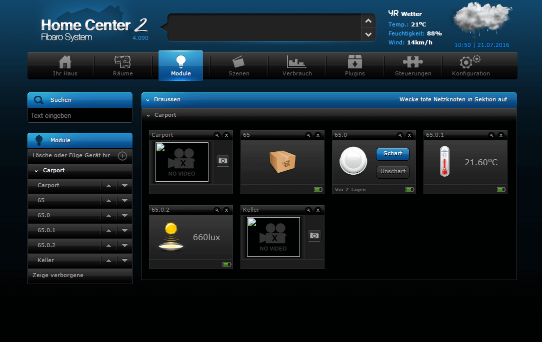

Ich habe mir jetzt noch eine FI8918W gekauft. Die kann nur MJPG. Die Einstellung läuft auch noch mit dem alten Befehlssatz, also das was Fibaro schon vorgibt wenn man als Kamera FOSCAM auswählt. Die Befehle funktionieren einwandfrei im Browser.
Im HC2 unter Firmware 4.090 wird allerdings wieder nichts angezeigt, weder der snapshot noch der stream.
Carport ist die FI9816P und Keller die FI8918W. Hat jemand eine Foscam unter 4.090 am laufen?
An fehlenden Codecs kann es doch nicht liegen? Wenigstens die Snapshot-Bilder müssten angezeigt werden.

Mittlerweile bin ich etwas weiter bei dem Thema und habe mir noch eine FI9805W zugelegt.
Bei mir lag es hauptsächlich daran, das der Befehl „http://IPADRESSE:PORT/cgi-bin/CGIProxy.fcgi?usr=USERpwd=PASSWORT&cmd=setSubStreamFormat&format=1“ scheiterte. Der Returncode muss „0“ sein. Alles andere sind Fehler.
Ursache war der ungeeigneter Browser. Eigentlich geht es nur mit dem Internetexplorer in der 32bit Version. Chrome und Firefox scheiden aus, da neuere Versionen aus Sicherheitsgründen (gut so) NPAPI nicht mehr unterstützen. Alle 64bit Browser also auch Micrososft’s EDGE funktionieren auch nicht. Mit Apple OS und Safari sollte es auch gehen, da kann ich aber aus der Praxis nichts berichten.
Bei den P-Versionen (bedeutet Plug and Play) ist die Anbindung an myfoscam und der Remotezugriff etwas anders gelöst. D.h. alle Funktionen sind über Browser und Apps problemlos nutzbar, nur in Verbindung mit dem Fibaro HC funktioniert es nicht bzw. nur teilweise. Die JPG Darstellung z.b. funktioniert. Ursache: der Substream2 ist nicht auf „MJPEG“ umgestellt, sondern er steht immer noch auf H.264, was von der Fibarooberfläche nicht darstellbar ist. Ich habe auch noch nicht herausgefunden wie dies über die Konfigurationsoberfläche der Foscam zu bewerkstelligen ist. Wahrscheinlich geht das nicht. Der Hauptstream ist nicht auf MJPEG umstellbar.
Es gibt allerdings so viele Versionen der Hardware und der Firmware, dass ich das o.g. nur für die getesteten 9805W, 8916P, 8918W sagen kann. Prinzipiell ist es aber auf alle Kameras, bis auf die „C“ und Babys, anwendbar.
Erhält man auf der Fibarooberfläche ein Bildicon bedeutet dies, dass der abgesetzte Befehl eine Fehler erzeugt. Als Antwort sendet dann die Foscam eben keine Bild oder Stream sondern eine Fehlermeldung. Die kann natürlich vom HC nicht als das erwartet Bild oder Streamformat interpretiert werden und man erhält das Icon für „ungültiges Bildformat“
