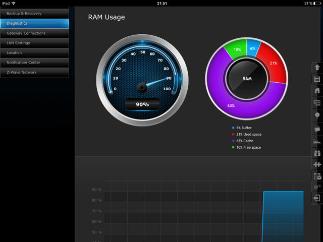

3.) Nein,eigentlich nicht. Poste mal bitte ein Screen von deinem RAM-Verbrauch. Danke
Hallo und Danke für die Antwort.
Hier mal ein Bild von der RAM Auslastung.

Hast nur 21 % in Gebrauch. Alles gut :slight_smile:
Hmm … also für mich sieht es aus als ob die RAM Auslastung bei 90% liegt … und das ist definitiv zu viel.
Nein. Ist ein Linux-OS, das verwaltet den Speicher anders, als du es von Windows kennst :wink:
Kannst mir ruhig glauben :wink:

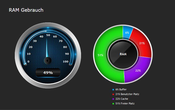

Ich habe eine Handvoll Szenen und VDs in Verwendung und habe 49% „Ram Gebrauch“

Habe HC mal neu gebootet und siehe da: nur 24% RAM Nutzung.
Man sollte wohl öfter mal nen reboot machen.
