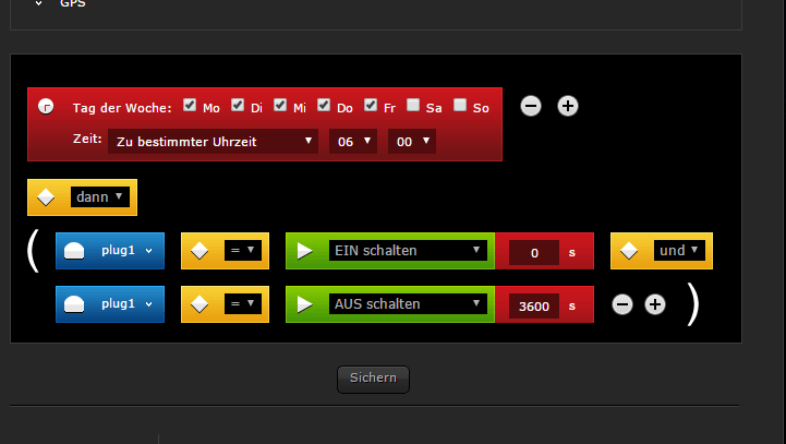

Ich habe an dem Wall Plug meinen Badheizkörper hängen und würde gerne dass er jeden Morgen um 6:00 einschaltet. Er darf aber immer nur max 1 Std an sein und soll auch dann nach einer Std. ausgehen wenn er durch drücken des Knopf eingeschaltet wird.
Wo kann ich das einstellen? Mit dem Fibaro Relais ließ sich das relativ einfach unter den Erweiterungen einstellen
Hallo Gregor,
die Funktion hat der Wallplug nicht. Du musst dafür eine Szene erstellen die durch Einschalten getriggert wird und nach 60 Minuten den Wallplug wieder ausschaltet.
Hi Bastian,
vielen Dank für die Info. ??
Hallo Gregor
könnte z.B. so aussehen
