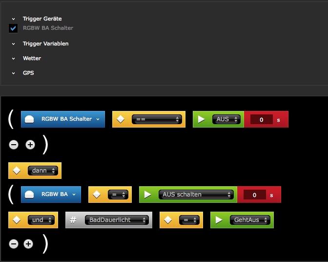

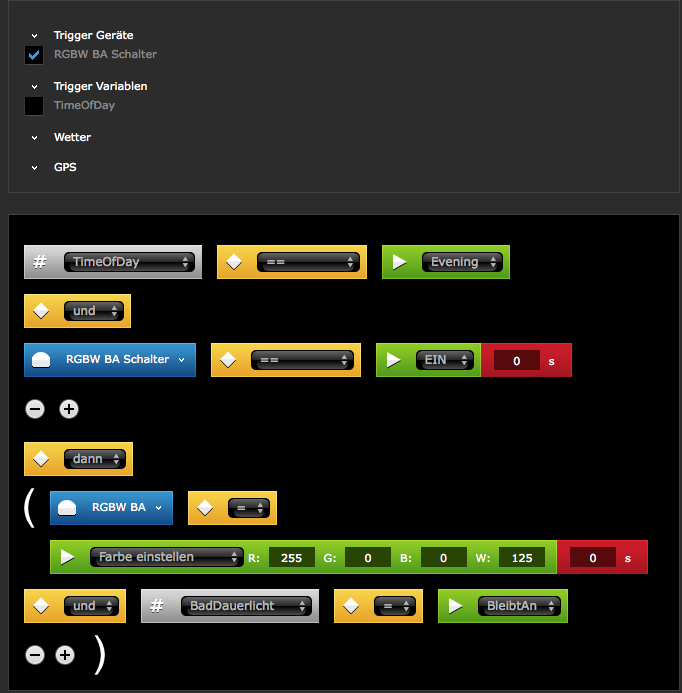

Ich glaube ich habe die Lösung gefunden. Dafür dass ich erst seit einer Woche mit Lua bastle sehen die Tests gut aus. Falls jemand noch Fehler sieht bitte melden
Klappt ohne Szenenaktivierung und Dimmer. Ich habe die perfekte Lichtsteuerung um die Variable “BadDauerlicht” in den extraOffChecks ergänzt.
Mein alter Wandschalter an einem Switch 1 (ohne Last) schaltet per Szenen das RGBW-Modul. Ich musste die Szenen lediglich um das Setzen der Variable ergänzen.
Zum Einschalten vier Szenen (für TimeOfDay) und eine zum Ausschalten. Ich habe es so eingestellt dass über den Wandschalter das Licht in der Nacht heller leuchtet als wenn es über die Motion Sensoren ausgelöst wird. Falls man es Nachts mal hell haben will.
Funktion: Schaltet sich das Licht über die Sensoren ein, dann geht es automatisch wieder aus. Macht man das Licht über den Schalter an wird die perfekte Lichtsteuerung durch die Variable angehalten und das Licht bleibt an. Macht man das Licht am Lichtschalter wieder aus, dann geht es sofort aus und die Variable wird zurückgesetzt. Damit kommen alle Besucher ohne Einweisung sofort klar.
